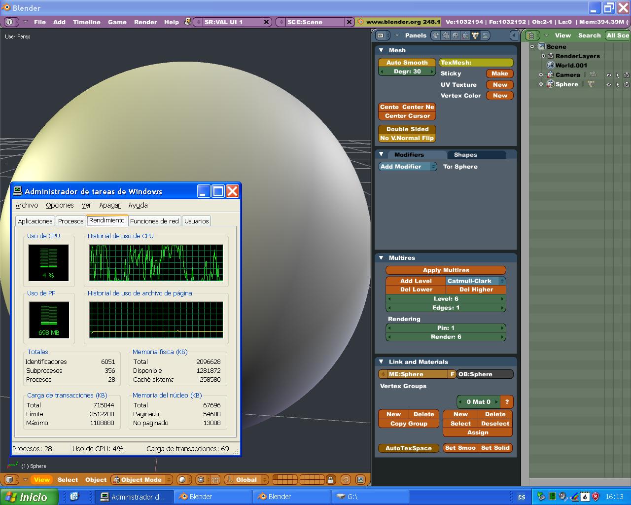

    Ahora mi pregunta es: con la tarjeta de 512 Mb de Ram y con 2 Gb de Ram en la placa base ¿es normal que empiece a petar al llegar al millón de polígonos? Pongo una captura de una esfera con multires. ¿esta dando la máquina lo que debe dará.
    Observo que al mover la esfera aumenta el uso de CPU y se pone rápido al 100% sin embargo, parece que no usa toda la Ram:¿es normal?

    Ese truco para liberar Ram no te va a servir. Lo que debes hacer es asignar vos la memoria y que no la maneje Windows que es muy malo haciéndolo.
    Te paso un mini-tutorial. La idea es que pongas como memoria mínima, 1.5 veces tu memoria Ram, o sea 2.5 Gb y como máxima, 2 veces, o sea 4 Gb. De esta forma controlas vos la paginación. Otra cosa, que el archivo de paginación este en la raíz del disco c:\ y que tengas unos 6 Gb libros en dicho disco duro. Saludos y avisa.

    Ya lo he probado y no se nota una gran diferencia, suponiendo que lo haya hecho bien. O a lo mejor ya iba el PC como debía ir.
    La cuestión es que 250.000 polígonos los mueve perfectamente, el siguiente nivel de subdivisión ya empieza a pesar demasiado. Gracias.
