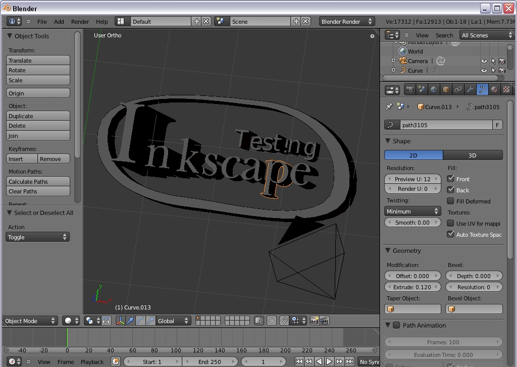

    En esta nueva versión y desde la rc ya podemos importar archivos en SVG, cosa que antes se tenía que hacer desde la 2.49 y luego abrir en la 2.5, pero he detectado que una vez lo importas, la función extruir no funciona.
    Alguien sabe cuál es el problema? O es un bug?

    Slash148 a mí también me da el error en Ubuntu 10.10 64 solo que al soltar el botón del ratón redibuja de nuevo el modelo.
    Promineo ¿has probado a entrar en object data / geometry y modificar ahí la forma? Un saludo.

    Si, de hecho, así lo estoy haciendo, pero nada, o se si es un bug, pero me da que si porque al extruir lo que hace es mover la forma.

    Promineo, la opción de extrusión pulsando e sólo sirve para Mayas (que yo sepa nunca ha servido para curvas), si quieres extrudir una curva tienes que usar el parámetro extrude que hay en el panel geometry en edición de curvas. A mí esa sí me funciona importando un SVG.
    Seguro que lo has probado? Sigo dándole a la opción del menú y nada.

    Promimeno seguro que lo has probado? Sigo dándole a la opción del menú y nada.
    Yo he hecho una prueba con una SVG y si me funciona, pero a lo mejor tu archivo es mucho más complejo.

    Gracias Solimán, ahora sí, le estaba dando al extruir que aparece en el panel de object tools.

    Yo también lo he probado y funciona perfectamente.
