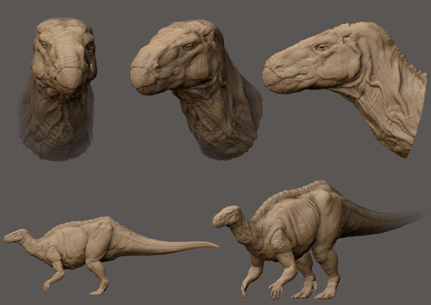

    Nuevo bicho.

    Esta de puta madre, vaya trabajo.

    Eres un hacha amigo, están estupendos estos dinosaurios.
