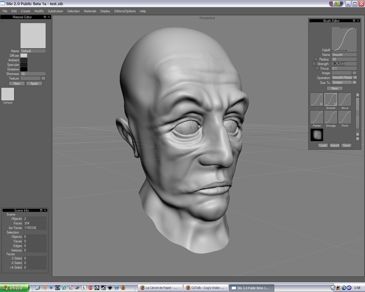

    Bueno pues para volver a Silo puro y duro (Damesclo, ni idea lo del surface snapping, pero por lo que yo se Hexagon no lo tenía), he aquí otra imagen del progreso de esta cabeza.
    He preguntado y me han confirmado que por ahora pasemos de detalles tipo poros arrugas finas y demás, que para eso lo mejor el ZBrush o Mb. Un saludo.
