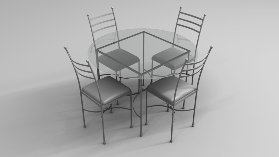

    Este broken no para. Raytraced software shadows en el motor de render interno.

    Esas sombras no se podían hacer con las luces área?

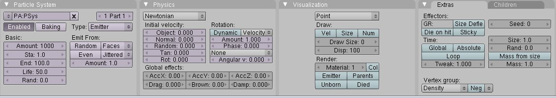

    Bueno, aquí están las nuevas partículas esas: graphicallorg.
    Sí, pero las área no son omnidireccionales.

    Ala, cuanto ha cambiado, claro, claro, algunas cosas no se podían en la 2.44 y ahora se puede. Tendré que tragármelo, pero bien aprendido.
    Habrá que mirar la documentación que ha puesto jaka.
