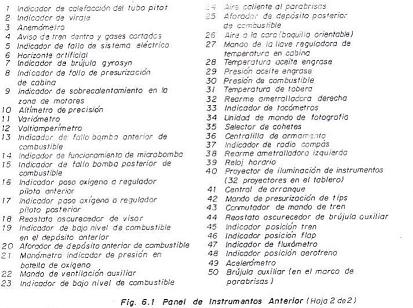

    Mas dibujos del saeta.
    Miniaturas adjuntas Miniaturas adjuntas ala.JPG   aleron.JPG   anterior_fuselaje (2).JPG   anterior_fuselaje.JPG
    asiento.JPG   caperuza externa ala.JPG   capo_motor.JPG   carena_tren principal.JPG

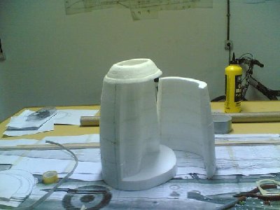

    Te envío esto que es la materialización del fichero 3d, ya he hecho la primeas piezas del morro. Si quieres ver más está en el foro miliamperios.
    Miniaturas adjuntas Miniaturas adjuntas 05072009(007).jpg   13072009.jpg   morro.jpg   morro2.jpg
