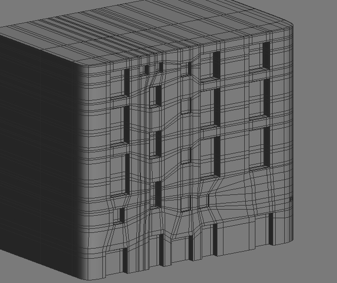

    Yo lo hago a lo bruto, que para eso pagan. Anda que no me mola el biselado y el detalle, más que aún tonto. Y si luego enguarras el biselado con texturas, te cagas.

    Ballo, no me seas julai, tío, que no vas a poner suavizamalla, así que, no es necesario que todas las caras sean cuadradas.

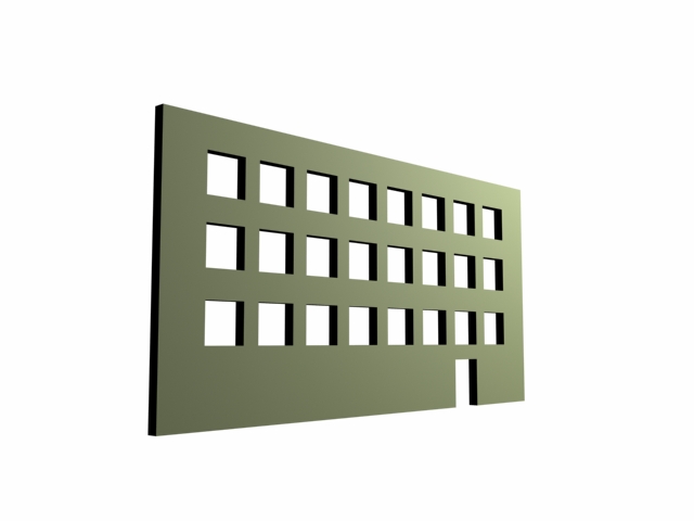

    Pues iba a machacar un muro para que me quedase mal con booleanas para mostrar lo del autosmooth de caras, y ha salido sin fallos. ¿Qué diablos hacéis para que os queden mal las booleanas?
    He hecho un box por copia clonado, atachadas en tres hileras de ventanas, y la puerta suelta.
    Una booleana por piso, convertir a editable Mesh, siguiente bolleana y así hasta el final.

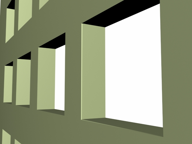

    Puedes achaflanar las aristas de vano del muro.
