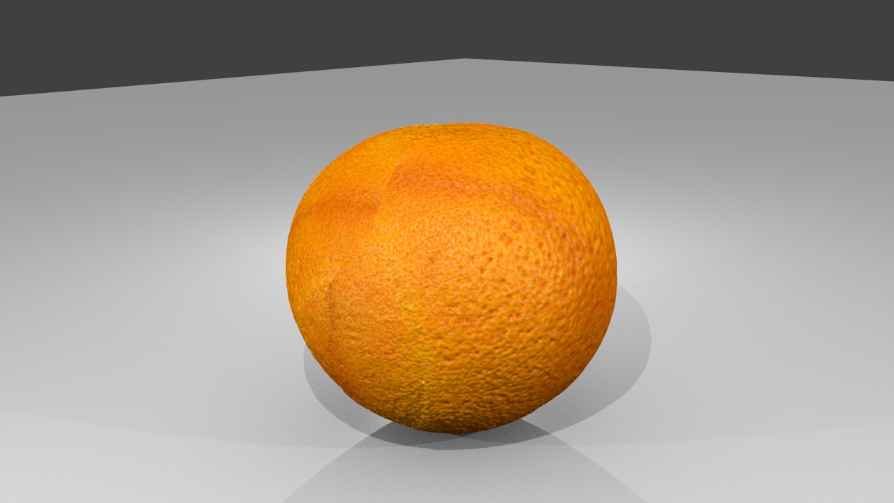

    Bueno aquí va lo último mío. Tuve problemas para acomodar bien la textura. Una manito por ahí? Posdata: gracias Eugenio por los tips que me tiraste.

    Bueno, a ver, para colmo las paredes del comedor son naranjas.

    Obero. Felicitaciones, lograste. Está muy bien, pero te doy dos opciones ya que fuiste con muchísimo esfuerzo el primero:
    1) llegar al 10.
    2) seguir con el piso.
    Que haces?

    Yosoytano, tremendisimo avance, viste que podíasí. Ahora empecemos a ajustar la textura y el material. Te pregunto lo siguiente, de que material te parece que fuera este objeto si lo vieras?
    El tema del UV en la naranja es muy complicado, voy a ver de hacer un tutorial sobre el tema, pero no es fácil.

    Me intriga lo de llegar al 10, por supuesto que me gustaría mejorarlo máximo posible. Aquí va el render con el piso (cutre, pero piso al fin).
    Vaya, y gracias por el trabajo este, me ayudo a conocer varias cosas.

    Oberomatias, se ve muy bien. Vamos por el 10, así que, backapea. Fíjate que en la parte superior sale un negro, fíjate si lo puedes sacar con una lámpara que solo tire Diffuse.
    El background está bien.
    Posdata: me alegra que aprendas. Creciste mucho, con sudor rojo.
