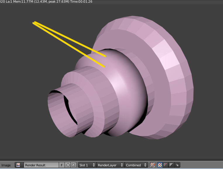

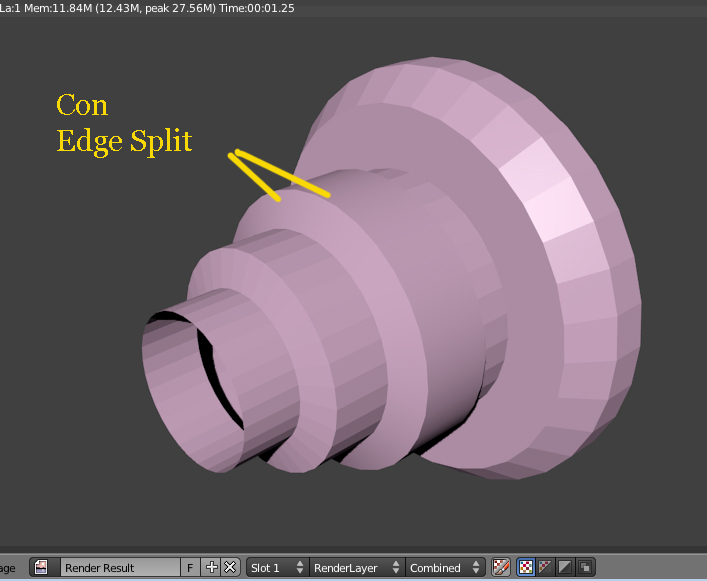

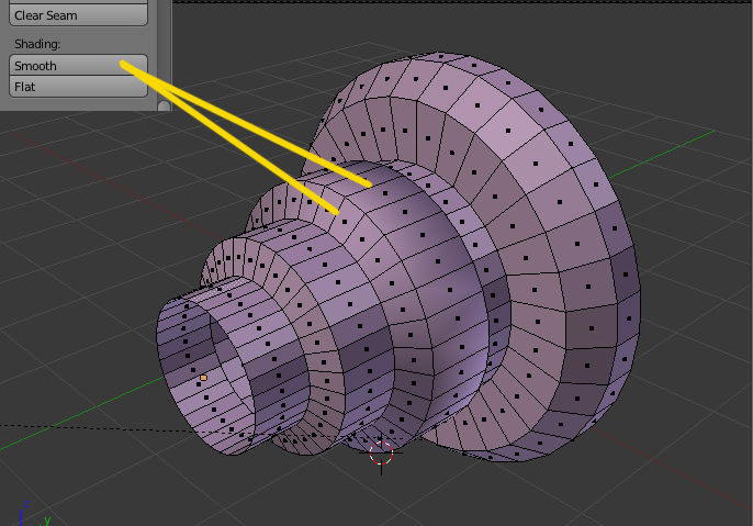

    Lo del Edge Split, es porque para los modelos según forma, cuando le aplicas el smooth, te va a quedar la zona con tonos oscuros muy feos y los bordes no marcados.
    Subo una imagen que se ve mejor. De un modelo con varios tamaños, solo selecciono una de las partes para aplicarle Smooth y el resto queda en flat.
    Luego le aplico el modifier y queda todo bien marcado.

  4. #34
