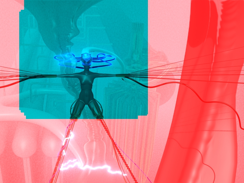

    Alguien tiene idea de porqué empezó a pasar esto de repente si antes estaba logrando renders como el que adjunto? Editado : perdón sin dame cuenta eliminé la BlobMesh eliminen el mensaje.

    Este render quedaba bien hasta hace poco con un Glare para que resalten los Glow, hasta que empezó a suceder esto y no entiendo por qué.
    ¿Alguna idea?

    Ya lo eh solucionado, era un material de la era de los dinosaurios eléctricos que me inventé y Mental no comprendía tal magnitúd de tecnología fractal.
