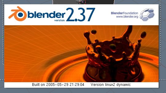

    Aquí está el (*.zip) que han preparado para probar la actual versión cvs: http://download.blender.org/demo/test/test237.zip.
    Contiene ficheros blend con test para probar el funcionamiento de Blender, con la incorporación de dos tests sobre softbodys y uno sobre la nueva ventana de linea del tiempo.
    Todo apunta a que la semana que viene vera la luz Blender 2.37.

    Bien, por fin una nueva versión, jorl nunca antes había tardado tanto en salir una nueva versión, así que, EU esperamso suculentos cambios.
