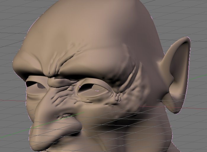

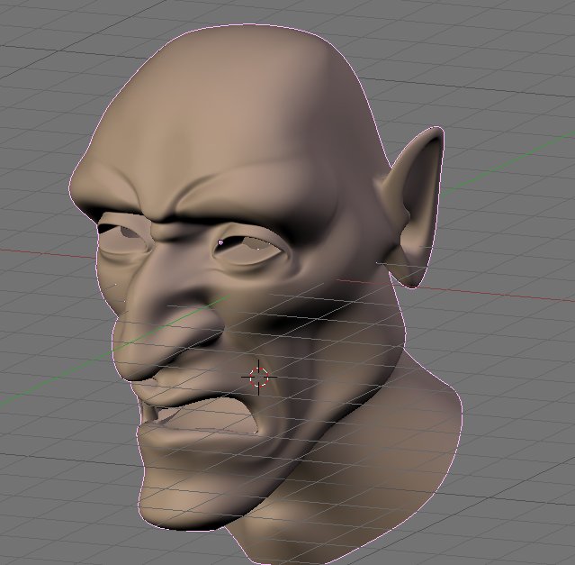

    Aquí un ejemplo de lo que decía. No me ha quedado muy, allá, pero vamos, para que se vea. Los surcos del entrecejo y de la nariz están hechos con lo que he explicado antes, los de los ojos no, que son un experimento shungo.
    Por cierto, me estoy haciendo la picha un lío. Con el add y con el sub, después de hacer otro multires una vez me he tirado un rato esculpiendo, me da la impresión de que con el inflate puesto se invierten. O sea, que cuando tiene que hacer sub hace add y viceversa. ¿a alguien más le pasa esto? Saludos.
