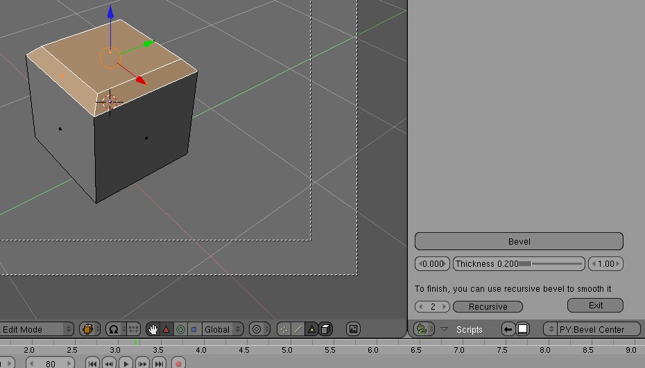

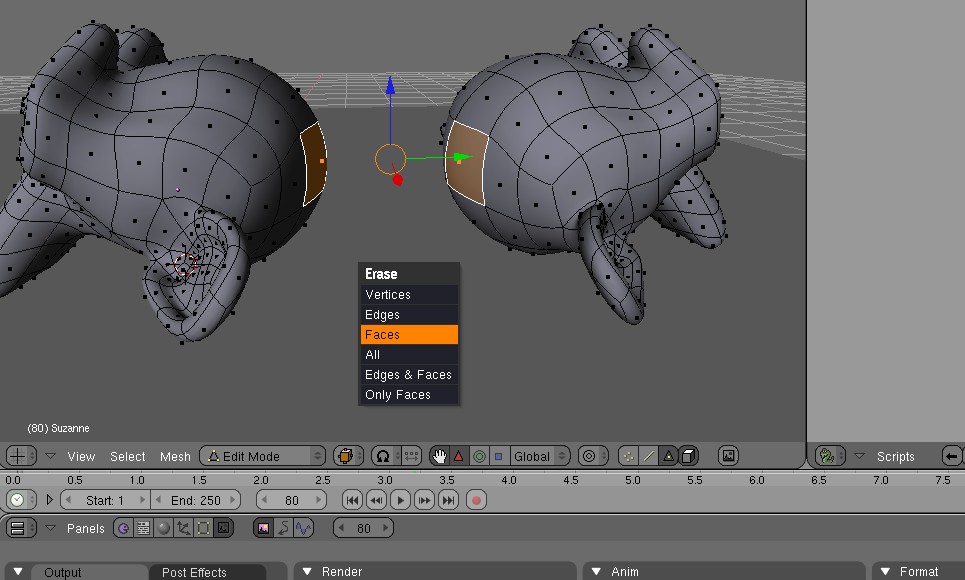

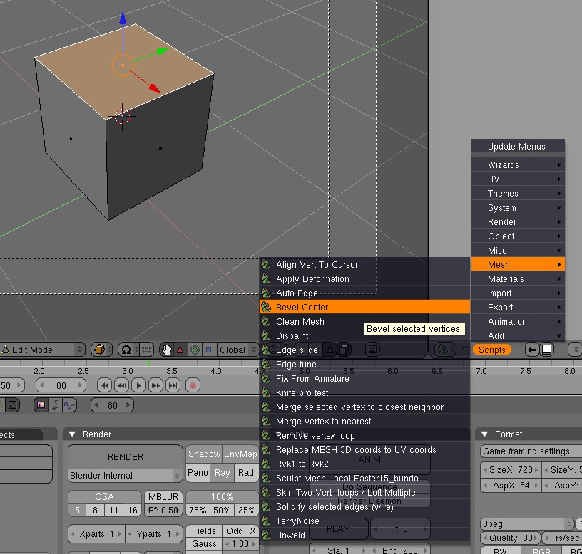

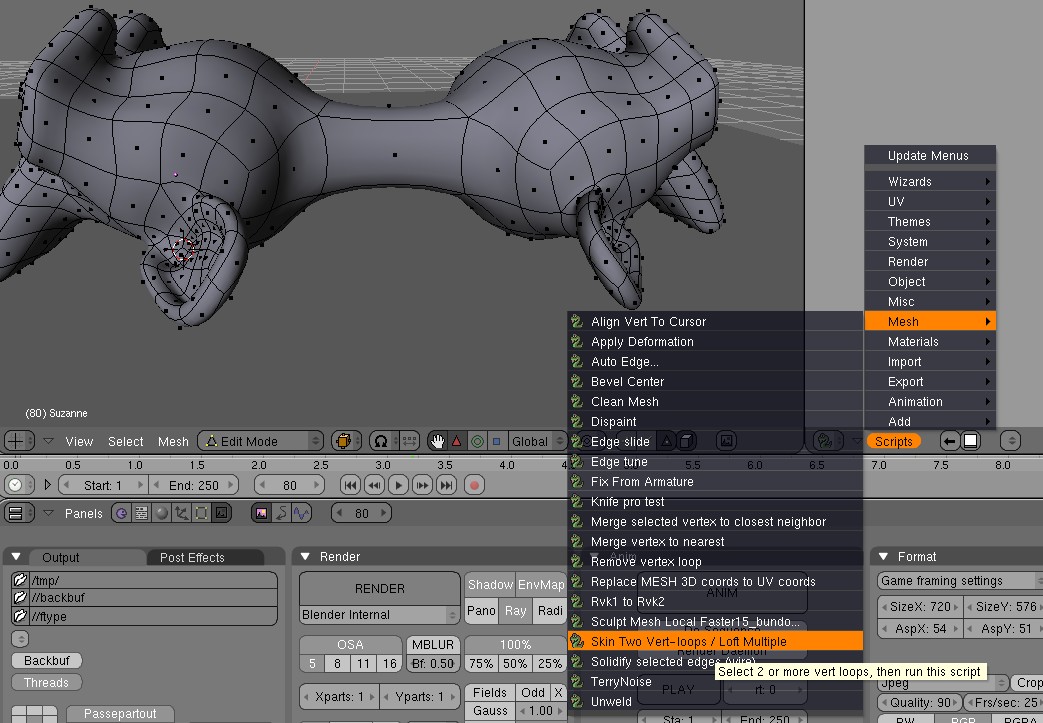

    En fin, ahí van unas capturas del bridge y del bevel:
    Nota: para el bridge, hay que seleccionar solos Edges y borrar las caras antes de aplicarlo, además una vez terminado, hay que borrar las caras duplicadas.
Nombre: Clipboard01.jpg
Visitas: 94
Tamaño: 96.3 KB
ID: 12920   Clic en la imagen para ver su versión completa.
Nombre: Clipboard02.jpg
Visitas: 98
Tamaño: 174.6 KB
ID: 12921   Clic en la imagen para ver su versión completa.
Nombre: bevel01.jpg
Visitas: 95
Tamaño: 130.0 KB
ID: 12922   Clic en la imagen para ver su versión completa.
Nombre: bevel02.jpg
Visitas: 79
Tamaño: 64.1 KB
