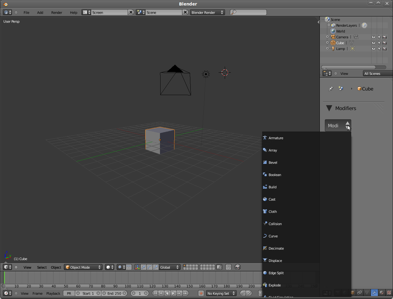

    Una pregunta cómo se soluciona esto el monitor es pequeño y no salen todos los modificadores en la pantalla como hago para poder ver los de abajo o que la pestaña se anche y salgan al lado.
    Archivo adjunto 111566
    Cierto, a mí me pasa igual, debería tener scroll la lista, bien mediante unas flechas o haciendo uso de la rueda central del ratón, pero algo porque da mala imagen tener algo tan estático.

    Samcameron, tú no seleccione con el botón derecho ¿verdad? Lo de los menús contextuales, te refieres a los paneles de botones y cosas así?
    En la vista 3d tienes los de Control+F, Control + eh, por ejemplo, para menús contextuales al estar trabajando con mallas.
    Recc45, lo de ese menú, me imagino que todavía no lo han solucionado en la 2.5, ten en cuenta que todavía está en desarrollo, en la 2.49, si pasa eso, suele abrirse el menú hacia arriba: puedes probar a poner la ventana desplegable abajo de todo de la ventana y desplegarla desde ahí, a ver si se te abre hacia arribao, profesional lo que he visto, tienes otro panel encima: quizás como la ventana desplegable queda por la mitad de la pantalla y la pantalla es pequeña, se corta porque se despliegue hacia arriba o hacia abajo no cabe.

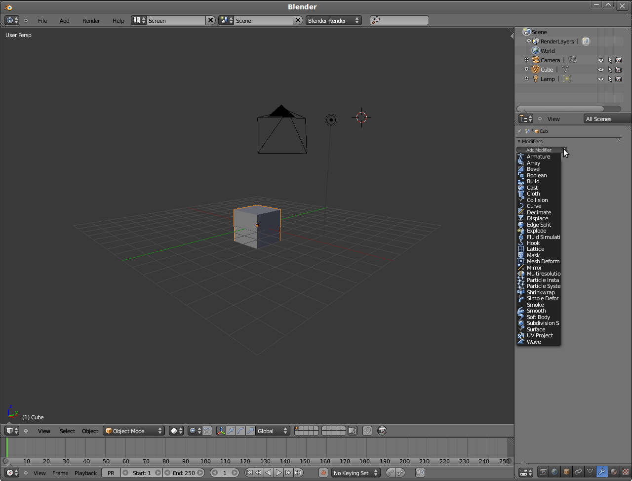

    Solo tienes que escalar el panel pulsando Control + botón central del ratón será todo más pequeño, pero lo veras completo.
    Esa si es gracias hay me sacare un ojo tratando le leer, pero al menos ya puedo seleccionarlos modificadores de abajo.
    Yo también tengo pantalla y utilizo el buscador poniendo add modifier.
