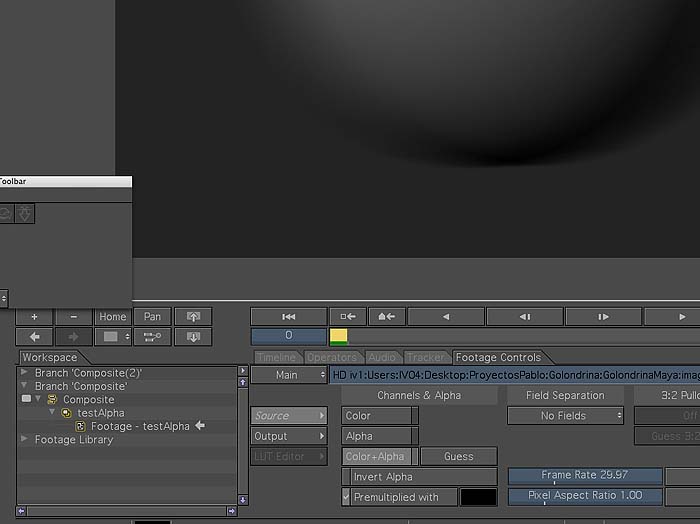

    Juanmax, el problema del borde no tiene que ver con el (*.tga), sino con el alpha premultiplicado.
    Entonces, si renderizamos el alpha aparte, y lo usamos como máscara? No sale el borde gris? Ballo, disculpa por el off-topic, pero es algo que llevo queriendo saber tiempo, y ahora que Stewie sacó el tema.

    El problema es que el After por defecto debe de importar el tga sin premultiplicar, cuando del programa 3d sale multiplicado, y de ahí el borde negro al componer. Con cambiarlo en los settings del archivo es suficiente, el caso es que tiene que hay que decirle al programa de composición cómo viene ese alpha.
    A ver si por la tarde tengo un rato y pongo una explicación un poco decente, por ahora un par de capturas.

    Gracias. Pues sí, es problema del After no me cuesta nada volver a trabajar un poco y que salga sin el borde cartoon. Gracias Stewie y sí, en After por defecto sale sin el premultiplicar y sale como straight unmatte creo recordar. Para cambiarlo hay que ir a preferencias-import, lo que no sé si poner como premultiplicado blanco o negro.
