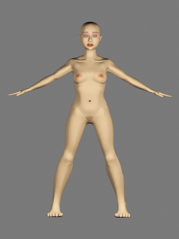

    Gracias por vuestras aportaciones. Lo cierto es que, si se ve un poco desproporcionada, pero en parte es culpa de la imagen que use de referencia (la moza estaba un poco gordita).
    Pero lo bueno del 3d es que va de cojón para quitar lorzas.
    Ahí va la rectificación con el mapa de difusa (faltan mapas de relieve, especular y Glossy).
    Parece que esto poco a poco se va puliendo. Un saludo y gracias.

    Lo gemelos no pueden tener el mismo grosor que el cuádriceps, es un claro caso de elefantiasis, por lo demás bien.
    Correcto. Una vez más tienes razón. De todos modos(y aprovechando que este es un proyecto de aprendizaje) al ver cómo ha quedado tu personaje (que mala es la envidia), voy a hacer una incursión en ZBrush, que no lo he tocado nunca. A ver cómo queda ahí el modelo.
    De modo que ir preparándoos para un huevo de consultas, que si en 3dsmax (que es lo que conozco) soy un zote, en esto. Un saludo.

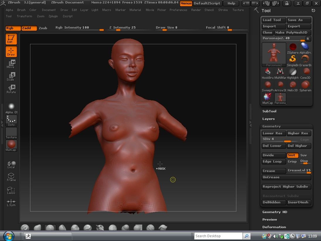

    Parece que le voy cogiendo el tranquilo a esto del brush, contra más lo toco más me engancho. En fin, que voy perfilando el modelo poco a poco. A ver qué os parece cómo va quedando.
    A mí me gusta cada vez más, igual la presento al certamen ese de la chica CG. Un saludo.
    Ah. Una consulta, cuando hago cavidades con el brush(boca ojos arrugas), hay grupos de polígonos que se me quedan en negro, y no hay forma de colocarlos en su sitio de nuevo (sin con el suavizado a lo bestia), ¿cómo los restablezco? Gracias de antemano y un saludo.

  12. #87
    Jan 2008
    3,276
    El dojo
    Eso apesta a errores en la malla, antes de llevarte el modelo a ZBrush, hiciste el Unwrapeado del modelo en bajos polígonos? Lo digo porque ahí, aparte de ser necesario antes de llevártelo, quizá hubieses podido ver algún tipo de fallo o de vértice mal cosido, échale un ojo al modelo en bajos polígonos, en la zona en la que en el modelo de ZBrush te esté dando problemas. Quizá encuentres algo, es lo único que se me ocurre.

    Ostia. Pues va sin el Unwrap. ¿luego no lo podre mapear o qué? Por otro lado, lo de los vértices mal cosidos me ocurrió en la 1ª exportación, y me di cuenta porque al subdividir la malla se abría, pero lo revise y creo que está todo bien soldado.
    Ahora me preocupa tu apunte del Unwrap, a ver si la he vuelto a cagar con las horas que le llevo metidas al modelo. No quiero empezar de 0 otra vez :081 sería la 3ª). Ahí va una captura de los polígonos en cuestión.
    Como siempre agradecido Hulkong. Un saludo.

    Veamos, el tema del Unwrap es porque ZBrush no entiende correctamente los UVS como lo hace ortodoxamente cualquier suite 3d, entonces tanto para texturizar, como para sacar el mapa de desplazamiento y que una suite 3d (max en tu caso) lo entienda y aplique los desplazamientos correctamente en la geometría, necesitas tener el mapa de UVS perfecto. Para esto debes importar en ZBrush el modelo en bajos polígonos con los UVS pertinentes. Siento de veras decírtelo ahora., pero, de todos es sabido que a la tercera va, la vencida, ánimo, que lo seguimos atentos. Un abrazo.
