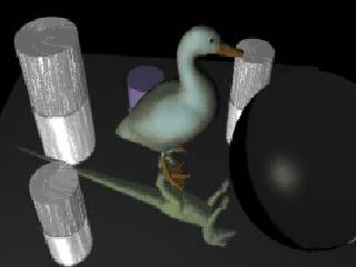

    X-Ray
    Hola compañeros de nuevo!
    Hoy quería hablar del antiguo plugin de Digimation "X-Ray".
    Un plugin imprescindible que incorpora un conjunto de herramientas de efectos especiales diseñado para mejorar los filtros de efectos de lente integrados en 3ds Max 2, 3 y 4. Consta de varios tipos de efectos de post-producción de video (Video Post) y materiales/mapas en 3ds Max que permiten ver a través de objetos 3D de maneras que antes no eran posibles. X-Ray Glow/Flare brinda a los usuarios la capacidad de iluminar objetos dentro de otros objetos transparentes, así como luces de bengala y objetos detrás de objetos transparentes o con mapas de opacidad.
    Con X-Ray, Lens Effects Glow se pueden iluminar objetos ocultos por otros objetos e incluso pasar la información de Z-Buffer a otros filtros de imagen. También son posibles otros efectos especiales con el material X-Ray Transparent, que le permite crear materiales que cambian según los objetos transparentes que pasan frente a ellos. Solo cambia el área cubierta del material del objeto de fondo y, si no hay objetos de primer plano, se utiliza el material predeterminado. Por ejemplo, es posible modelar una lupa que al pasar por encima de una caja, haga que la porción visible de dicha caja ante la lupa desaparezca, haciéndola completamente transparente y permitiendo que se vean los objetos de su interior...

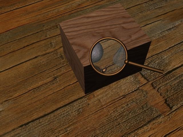

    Pero eso no es todo. El material de reflexión de X-Ray permite asignar diferentes materiales cuando un objeto se ve por reflexión o por refracción. Esto permite crear efectos como, por ejemplo, tener un vampiro parado al lado de un espejo, pero sin reflejarse en él. Todo en una sola pasada también. O, podría colocar a un personaje joven parado frente a un espejo que muestre su imagen de mayor edad.
    Nombre:  image002.jpg
Visitas: 900

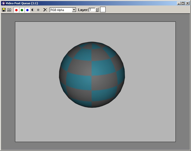

    Hay una prestación más que ofrece X-Ray y es la capacidad de distribuir un ID de Material en función de una máscara:
    El material "Material Mask" de X-Ray se utiliza para definir cómo se colocan las ID de material en la superficie de un objeto. En 3ds Max, se asigna una ID de material a un material en el editor de materiales. Esta identificación luego se utiliza en otras rutinas de efectos de vídeo o Video Post, tales como un Glow o resplandor para afectar objetos según su material. Anteriormente, la única forma de controlar la ubicación de los ID de material en la superficie de un objeto era utilizando un material multiobjeto/subobjeto, donde se podía definir un ID de material diferente por cada material de subobjeto. Por el contrario, X-Ray permite utilizar cualquier mapa como método para colocar una ID de material en varios lugares de la superficie de un objeto.
    Nombre:  maskexmp.jpg
Visitas: 914
Tamaño: 3.2 KB
    Las pruebas que realicé de este plugin resultaron excelentes, aunque confieso que me costó encontrar el truquillo del "Material Mask".
    Hoy mismo dí con la clave de cómo usarlo bien.

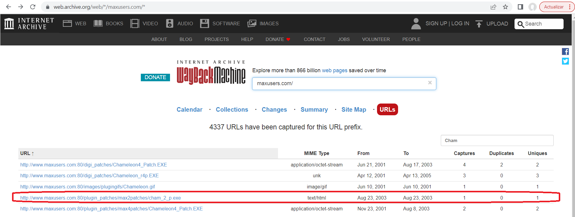

    Por otro lado también encontré Digimation Chameleon v0.94b pero lamentablemente es para 3ds Max R1.x
    Llevo buscando este plugin para 3ds Max 2 (o 3ds Max R2) mucho tiempo sin éxito.

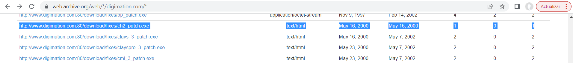

    Entonces, ahora no estoy completamente seguro de cuál es la versión específica de Digimation Chameleon para 3ds Max 2. Probablemente sea Digimation Chameleon v1.0
    Soy consciente de que esa versión existía ya que hay rastros de parches de actualización perdidos tanto en la antigua pagina web de Digimation como en la de MaxUsers (web.archive.org). Ver capturas de pantalla:
    Nombre:  Digimation Chameleon patch WB1.png
Visitas: 780
Tamaño: 55.4 KB
    Nombre:  Digimation Chameleon patch WB2.png
Visitas: 776
Tamaño: 130.9 KB
    Pero lamentablemente la WayBack machine no guardó bien esos parches, por lo que obviamente no se pueden descargar. Si hubiera sido posible descargarlos quizá hubieran funcionado sobre la versión v0.94b de 3ds Max R1
    Y me sigue resultando extraño comprobar que es sumamente difícil (por no decir imposible) encontrarlo.
    Se pueden encontrar versiones de Digimation Chameleon para otras versiones de 3ds Max como 3ds Max R1 (0.94b que es la versión que encontré recientemente), R3, R4/5 hasta R8 (de "Digimation Suite"), pero no para 3ds Max R2.
    Por eso me resulta tan extraño...
    También existe una versión para 3ds Max 2 beta 2.24 almacenada en archive.org que antes hemos comentado, pero esa versión solo funciona para versiones beta de 3ds Max 2 y no para versiones finales de 3ds Max 2.x.
    Entonces no sé qué pasó con este plugin para 3ds Max R2
    Por favor, si alguien por ahí lo tiene (aunque sólo sean los update patches), le ruego lo comparta... Le estaría muy pero que muy agradecido....

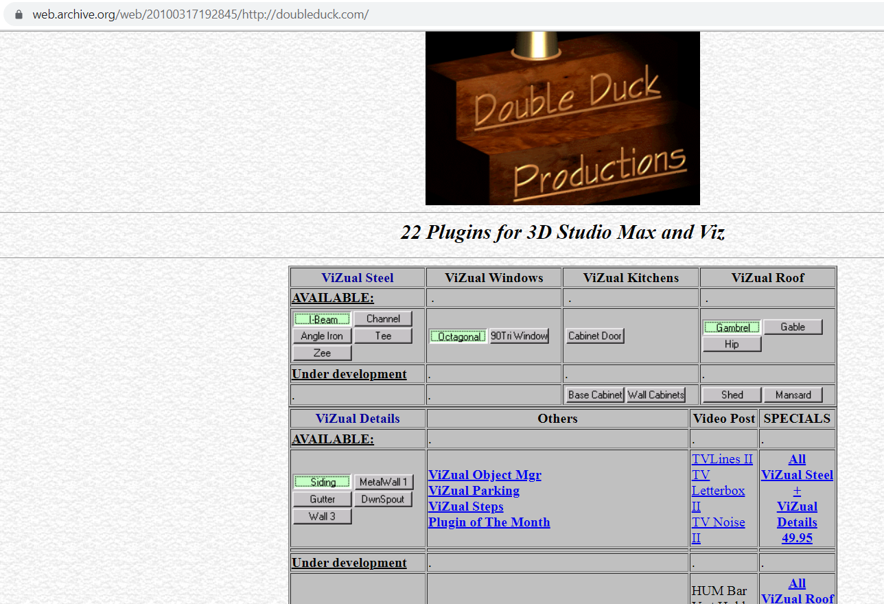

    Estos días me topé con una serie de plugins que desarrolló un tal Scott K Wilson en su compañía "Double Duck Productions" de cuya web sólo queda una copia en la WayBack Machine hasta más o menos el año 2010:
    Double Duck Productions Home Page
    Se trata de una serie de plugins orientados a la creación paramétrica de diversos elementos arquitectónicos como escaleras, tejados, paredes, vigas, etc... Vamos, que no son plugins para hacer grandes efectos especiales, pero según el caso podrían ser bastante útiles.
    Lo curioso también es que, al parecer sólo desarrolló plugins para versiones tan antiguas como la de 3ds Max R1.x y 3ds Max R2.x!
Nombre: DD.png
Visitas: 209
Tamaño: 317.0 KB
    Era posible descargar versiones de prueba (trial y shareware) de algunos de sus plugins. Dichas versiones duraban como una o dos semanas...
    Afortunadamente la mayoría de dichas versiones que era posible descargar fueron salvadas por la WayBack Machine y por tanto aún es posible acceder a ellas...
    Pero hay otros plugins de los que parece que Scott nunca hizo versiones de prueba así que no sé si se habrán perdido para siempre. Lo digo porque no parece haber rastro de Scott en la red, aunque su currículum está disponible: Wayback Machine
