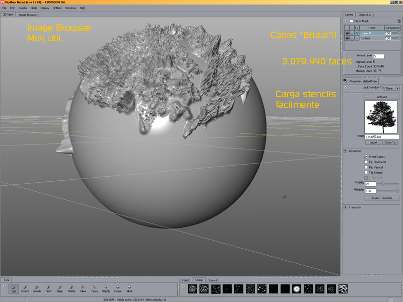

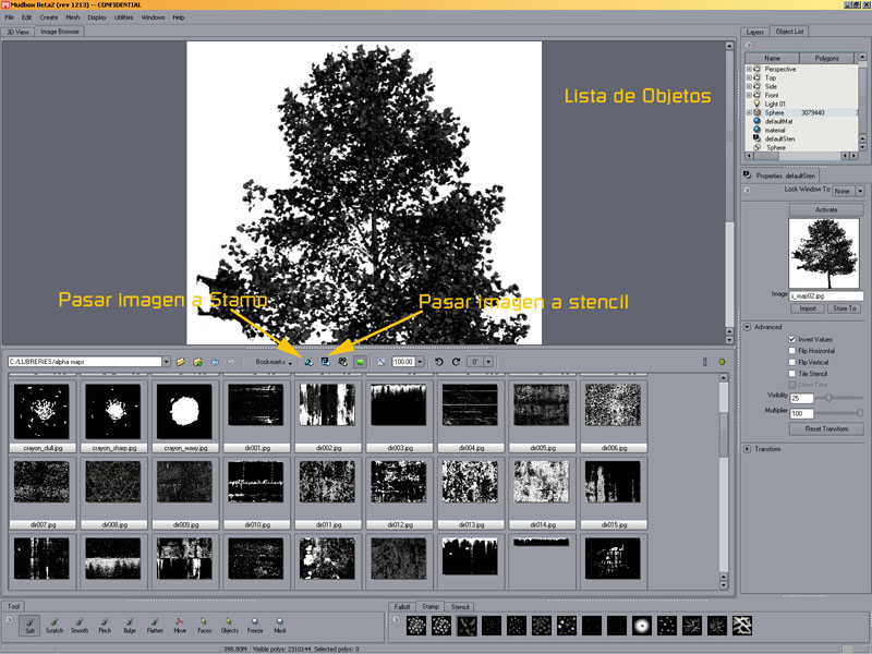

    Aquí unos screenshots con algunas anotaciones. Desde mi máquina creo que mueve polígonos bastante mejor que en ZBrush: Nvidia Quadro 4 550xgl y 2 Ghz RAM.
    Primitivas: box, sphere, plane, sin deformadores y nada parecido a las Zspheres.
    Materiales:Blinn y ya está.
    He tenido algunos problemas en cosas sencillas como borrar luces o crear una nueva escena, pero no sé si es muy significativo en la versión que dispongo.
    Por lo que he visto aún le queda camino por recorrer. Un saludo.
    Posdata: he importado un modelo hecho en ZBrush y al tener una escala muy no he podido trabajar con él, ya que no hay valores tan pequeños de pincel. Y no he sabido escalar el modelo en Mudbox pd de posdata: problema resuelto.
    Una buena noticia para los mayeros es que utiliza las mismas teclas de navegación de cámara que Maya.
