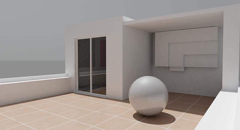

    Una prueba más: FG density: 1. Rays FG points: 1250. Interpollation: 10.

    Nota: cambiad el cristal a glas (Thin geometry) así deja pasar la luz del sol, estaba activado como solid geometry y ese cristal en concreto no deja pasar luz ya que da por hecho que están activadas las causticas.

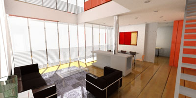

    Bueno yo también estoy encantado con el nuevo Mental. Para mí gusto es rápido y mucho más fácil de manejar que la versión anterior. Aquí os pongo un par de ejemplos, un interior y un exterior. Un saludo.

    Se ven muy bien, me gusta en especial la primera. Descárgate el archivo y ponte a hacer pruebas con nosotros.
    Buen curro, bienvenido al hilo, esperamos tus pruebas. Suerte.
