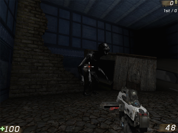

    Comenzando con pruebas en UE. El bicho solo tiene normales, nada más.

    Mira a ver si tienes la opción de composite shadows dentro del menú (yo le llamo menú f4, por que sale con esa tecla) es que no sé en qué versión lo metieron, y realmente mejora mucho, olvida esto si el personaje es static Mesh, de todos modos lo veo muy oscuro, ¿has metido algo dentro del Diffuse? Y en Specular y especular power, mira que sin esto el normal no funciona, ya que este lo único que hace es modificar el Specular, y si no tiene un simple Specular blanco, poco va hacer.

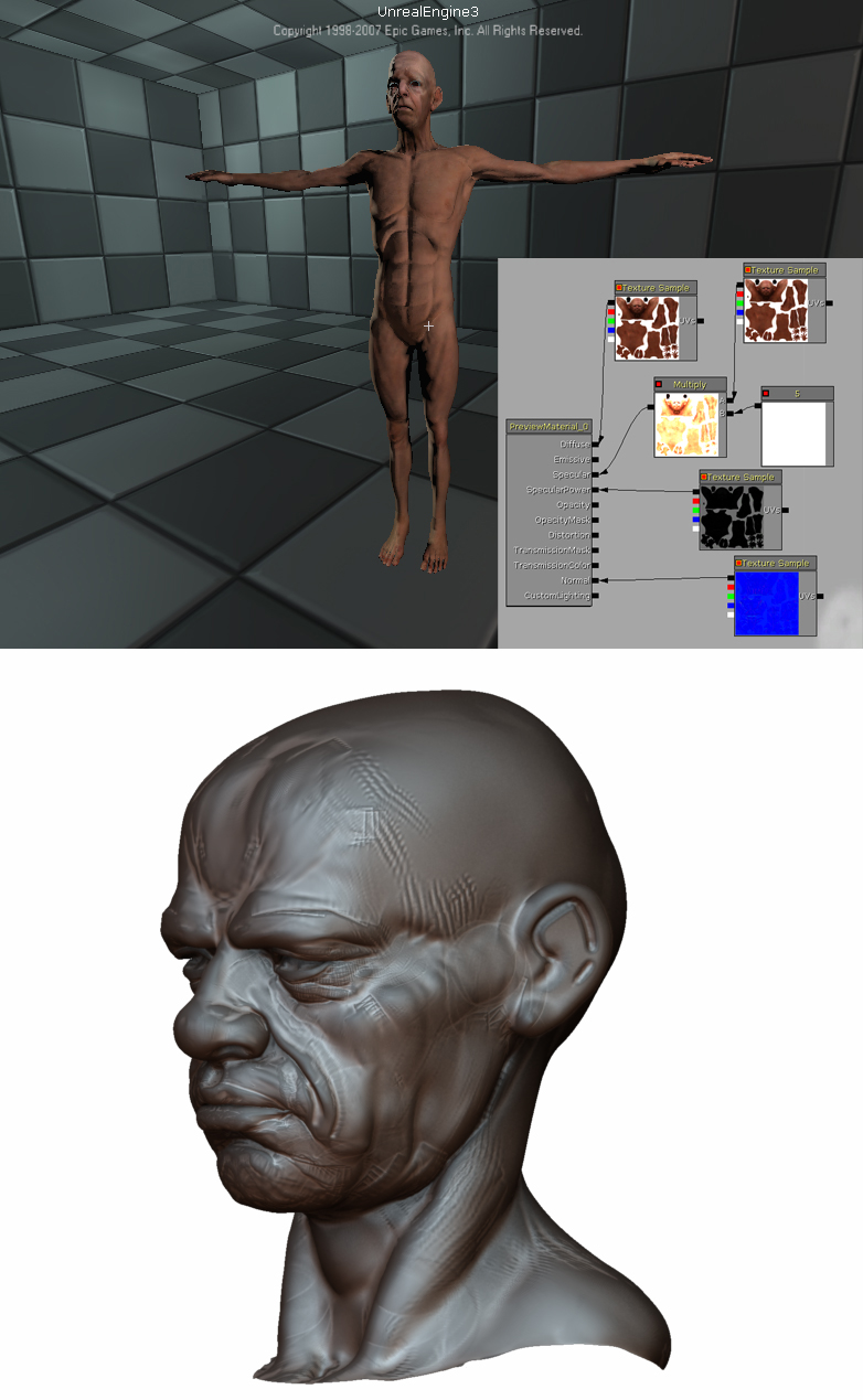

    Buenas Fiz3d. No, no me sale esto de composite shadow con f4. He importado un nuevo modelo y de Specular le he conectado un constant.
    Tiene un Diffuse y un normal.
    Ya he quitado lo de primera persona, y he probado lo de tiledshot.
    Lo que me he fijado con el anterior modelo y con este nuevo es que se le nota un montón los cortes de las UVS, ¿cómo puedo hacer para que no se noten tanto?
    También he notado que en algunas zonas del modelo se aprecian unos cambios de tono tirando a amarillos.
    Los tonos del mapa de color son bastante uniformes, no hay estas variaciones tan bestiales de tonos.
    ¿A qué se puede deber esto?

    Si, ya veo en tu screenshot que la versión es del 2007, y ahora andamos en la de septiembre de 2009. Respecto a lo que comentas.
    Tu problema con el color es por el Specular, primero le has metido un constan 1 y tiene que ser un constan 3 o 4, el valor del Specular es RGB, ahora mismo sólo estas afectando al color rojo, y no sólo eso si no que estas quitando rojo, o aumentando el resto de valores de verde y azul, supongo que, es por eso por lo que ves eso tan raro.
    Mi recomendación haz un multiply entre el Diffuse y un contan3 o 4 con los valores 2, 1, 1.5 lo más seguro que necesites valores más altos, como 5 2 4, pero más o menos mantén esa proporción, otra cosa, el especular porwer esta sin valor, aquí si puedes meter un constan uno, y el valor va entre 0 y 256, ve jugando hasta lograr algo que te guste.
    El normal, lo más seguro que se note tanto porque tienes el fondo blanco, ¿cómo se te escape un píxel la has liado, otra cosa super importante, los normal son datos no bitmas y así se lo tienes que decir al motor, cuando lo importas hay una opción de compresión dentro de ella encontraras Normal Map es importantísismo que la pongas, también hay un apartado que trata sobre qué tipo de datos son, es un checkbox que pone algo como RGB, el valor por defecto no es correcto, mira cómo lo tienes en otras imágenes y cámbialo, sin esto los normal son eso. Saludos.
