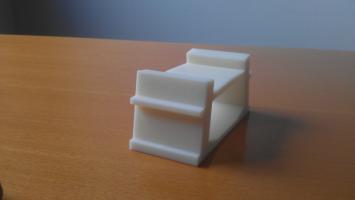

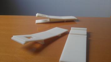

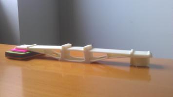

    Hola, por si os sirve yo subcontrato los prototipos 3d a una empresa de España, llamada simcan3d, contacto vía correo con ellos info@simcan3d.com, les paso el archivo, me lo valoran y cuando doy la aceptación, le hacen y me le ponen en casa. Por ejemplo, el último pedido:
    Eran unos 120 cc, unos 30cm de largo y de altura máxima, 6,7 centímetros, me coste unos 85 euros, y la verdad que muy contento con ellos, calidad y buen servicio.
