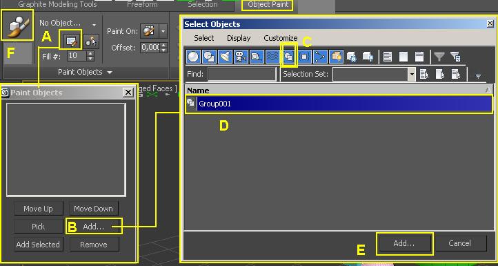

    Hola sabéis si se puede utilizar object Paint con objetos agrupados, a otro objeto?

    Hola nonuel, aquí te dejo cómo puedes hacerlo.
    1.-Presionas botón Edit Object List (A).
    2.-Presionar Add, (B).
    3.-En Select Object, si no aparece nada, debes activar Display Group (C).
    4.-Clic al grupo (D) y Add(E).
    5.-Cerrar recuadro Paint Objects que ahora te mostrara el objeto Group.
    6.-Pintar (F) donde quieras en viewport.
    Si quieres puedes ver opciones de dónde pintar dándole clic a Paint On. Saludos.

    Si sique sirve gracias de todas formas, me he bajado http://www.scriptspot.com/3ds-max/sc...timate-painter es más potente que el de max encima puedes elegir copia o instancias hechale un vistazo
