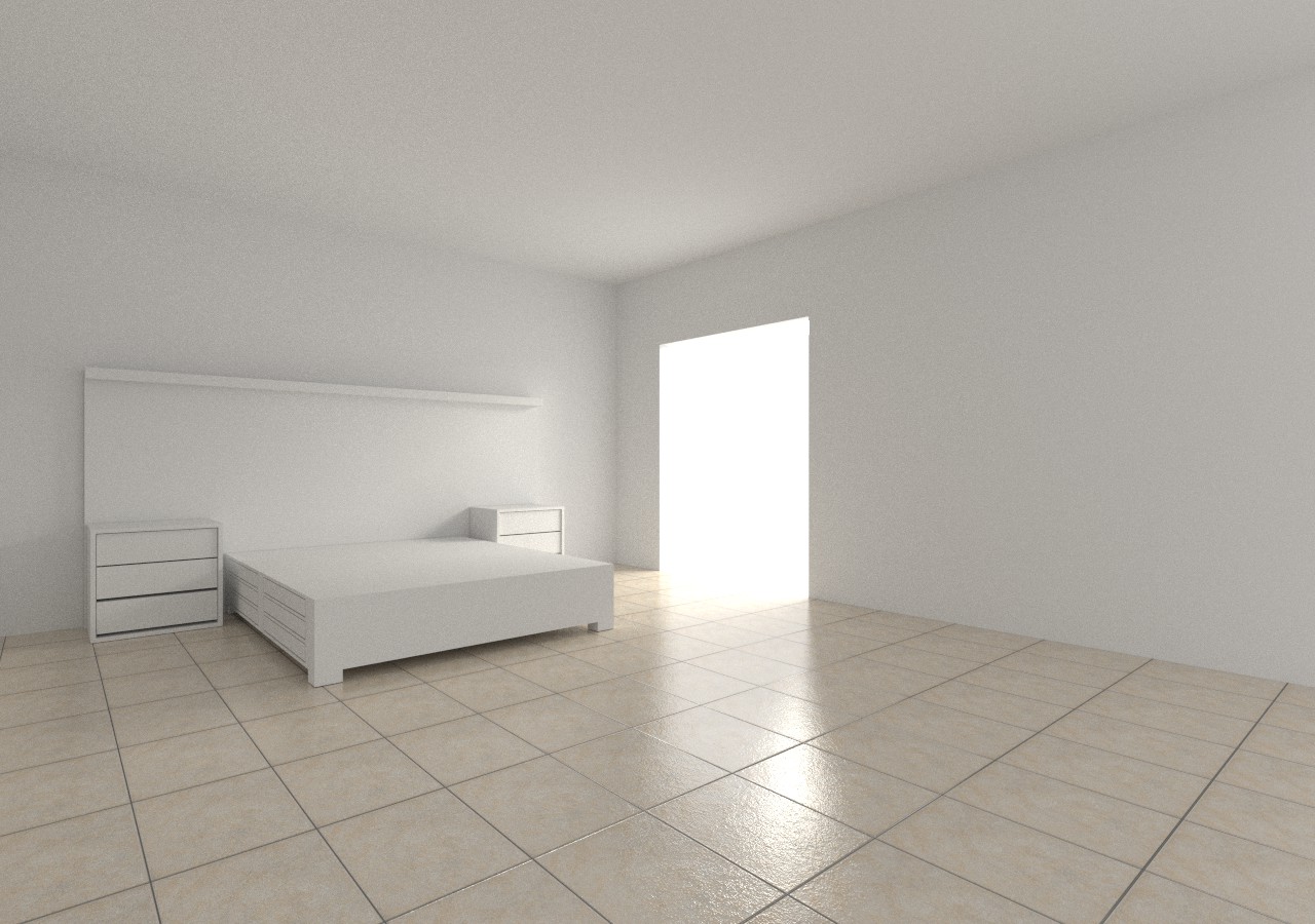

    Hola adjunto la imagen que me llevo 2:48 hs.
    Mi ordenador es la siguiente.
    Pentium I Dual Core 2.51 GHz.
    3 Gb de RAM.
    Paca GeForce GT 620.
    500 de Samples.
    Bounces: Max 256 Lights Pats.
    Min: 128.
    Utilizo 2 planos con emit y un world gris, nada de otro mundo.
    Todavía no le asigne texturas, la resolución es de 1280 x 900.
    Utilizo la GPU.
    Mis preguntas son: Es chica la máquina? Es grande la resolución del a imagen? Que me recomiendan? Muchas gracias

    Es un ordenador muy viejo y con poca potencia. Hay que actualizarse.
    Por 600 euros tienes máquinas 10 veces más rápidas hoy en día.
    Yo recomiendo por lo menos un i7 Intel Core y si vas a hacer trabajos medio profesionales, un PC de sobremesa con una buena gráfica, que con Cycles se aprovecha muy bien.

    El ordenador ya es antiguo, cámbiatelo que vas a notar un gran cambio.
    Si necesitas ayuda a la hora de escoger componentes, dilo. Un saludo.
