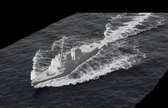

    Thinkbox Software publica el código fuente de un módulo de Python diseñado para exportar partículas desde Houdini al formato de archivo PRT de Krakatoa.
    El módulo exportador puede utilizarse para guardar los datos de partículas de Houdini, luego pueden ser cargados en Krakatoa o cualquier otra aplicación compatible con el formato de archivo PRT, recordemos que el render independiente de Krakatoa es compatible también con Autodesk Maya y Autodesk 3ds Max.
