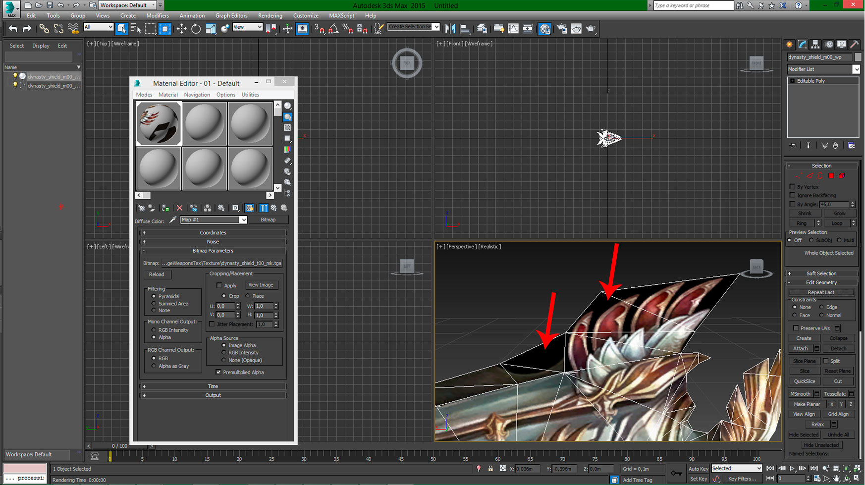

    Buenas soy nuevo en esto y estoy intentando agregarle una textura a un modelo (un escudo) pero parte de la textura como que no se termina de transparentar y queda como una parte negra. Se puede transparentar esa parte del modelo o hacer algo?
    Dejo una captura como para qué se vea el problema.
    Saludos.-.

    En opacity tienes aplicado una imagen blanco y negro sin alpha?

    Material totalmente transparente en un modelo?
    Mm donde sería eso?
    Que material aplicaste, un estándar de 3ds Max?
    Es el bitmap que agregue ahí en la fotografía.
    Diffuse Color => bitmap.
    Son texturas y modelos que saque de un juego, estaba tratando de re armarlos para aprender un poco.
    Lo raro es que me queda negro en esa parte y en el resto toma bien el alpha o. O
    Pero antes del bitmap, que material pusiste? O arrastraste hacia un slotú Que motor de render usas? El que trae max u otro?
    Googleando encontré este link = http://makeitcg.com/using-opacity-maps-in-3ds-max/476/.
    Me ayudo Pero solo veo el alpha cuando renderizo la escena, pero el modelo sigue con el mismo defecto =/.
    Arrastre el material con la textura agregada Diffuse Color => bitmap al modelo. Uso 3D Max 2015 básico y estándar.
    . Saludos.-.
    Hice un video para que veas un ejemplo rápido. Estas confundido al usar un alpha en el caso que muestras. Aquí solo utilicé dos imágenes jpg, que no son contenedores de alpha como lo son los png, tif, etc. En canal opacity, lo negro será transparencia total y el blanco lo contrario. Saludos.

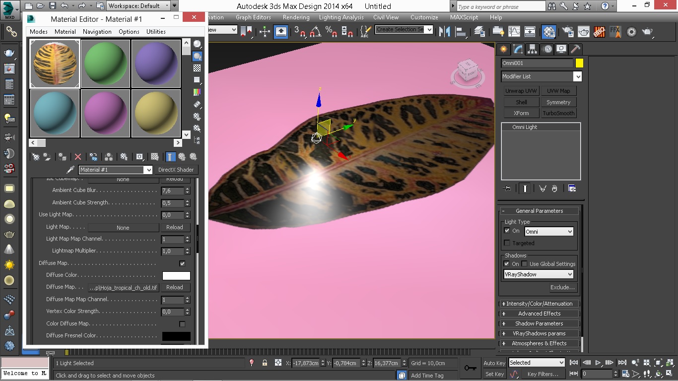

    Para verlo en viewport use directX shader.

    Eso?
    Bien me funciono con el Shader directX, pero eso es un render dentro del 3ds Max no? O se podría generar el modelo con la información para qué se vea con el alpha?
    No es un render, utilicé una imagen tif (con alfa qué hice en PS) y la cargué en diffuse del Shader de Xoliulshader. Active alpha en sus parámetros y agregue una luz omni también.
    Cita Iniciado por 3djdavid Ver mensaje
    Y el xoliulshader es un plugin extra para él 3D Max no? Eso sería solo visual para él viewport de 3D Max? O le agrega algún dato al modelo para qué al exportarlo, por ejemplo: FBX pueda importarlo desde Unity 3D y mantener esos datos del alpha?
    Si, es externo: http://viewportshader.com/download/ y es para él viewport de 3ds Max. Lo de Unity lo desconozco, pero buscaré información de aquello.
    Podrías entonces dar nuevamente la explicación de lo que quieres conseguiré
