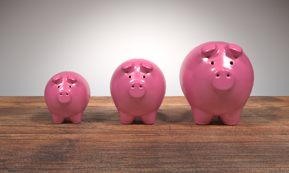

    Hola. Estoy practicando con Blender Cycles y estoy intentando reproducir la fotografía de los cerditos que adjunto. El caso es que no consigo que en la parte inferior de los chanchos aparezcan las sombras con la intensidad de la fotografía. Si disminuyo la intensidad de los focos toda la escena pierde claridad. Si aumento la intensidad de dichos focos, las sombras casi desaparecen. He probado con luces de área, con planos emisores, disminuyendo los rebotes en el Light Path, etc.
    No adjunto el blend por que pesa más de 30 mb, aunque no sé por qué. En fin, que voy perdido por completo.
    ¿Alguien que se le ocurra alguna solución?
    Un saludo.

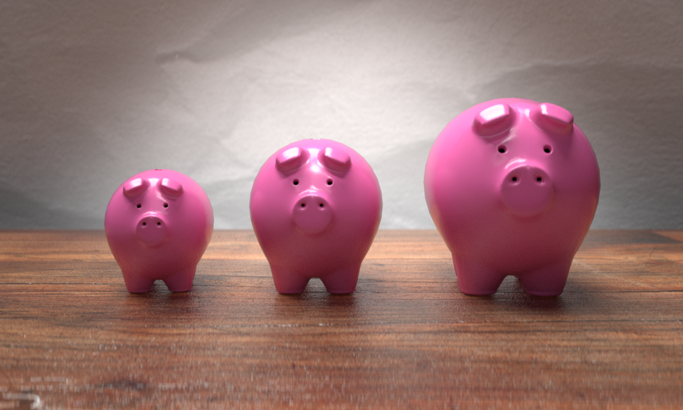

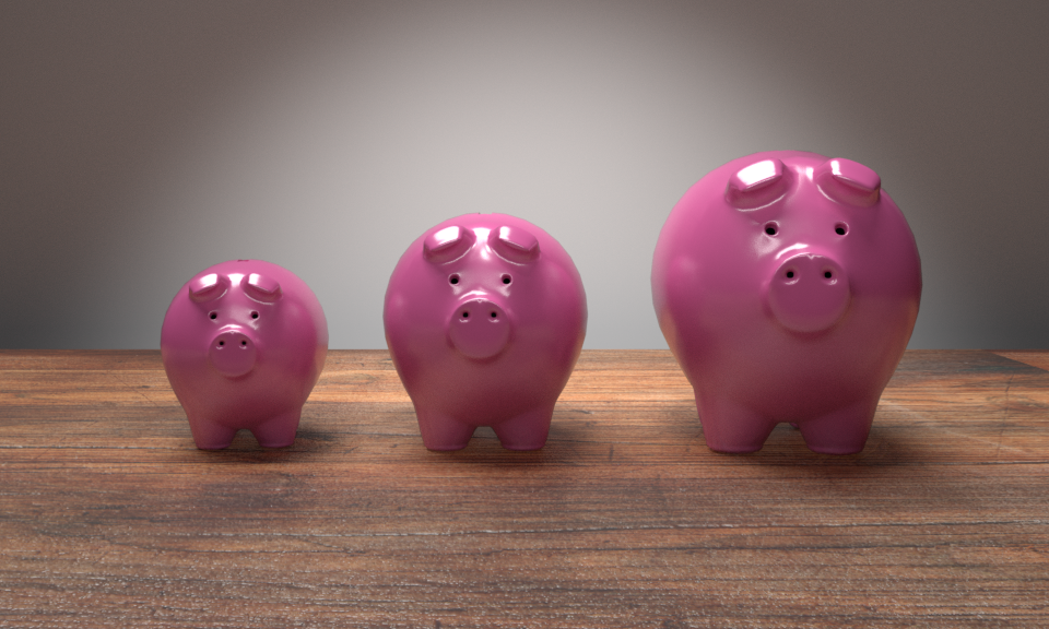

    Hola. Gracias por la información Solimán. Por lo que he visto en el vídeo, planteas el colocar una luz tipo Sun y jugar con Size. Desde luego el resultado parece ser mejor, pero no es suficiente, ya que las caras quedan demasiado oscuras, por lo que he tenido que añadir una luz de área delante y orientada un poco hacia arriba para qué ilumine la parte frontal, pero que afecte lo menos posible a los pies de los gorrinos. Creo que no es suficiente. Voy a continuar experimentando y probaré con el Ambient Occlusion tal y como comenta Lluc21. Un saludo.

    Hola. No es exactamente como en la fotografía, pero creo que se aproxima bastante ¿no?
    He activado AO con un Factor bajísimo, 0.05, y Distance a 30, para qué no me oscureciese en exceso la escena. Por ello he tenido que aumentar la fuerza de la luz Sun a 5. Además, tal y como comentaba Lluc21, he aumentado la reflectividad del plano inferior. También he añadido un ligero desenfoque por profundidad de campo. Creo que tan solo me faltaría ajustar más el resultado final mediante el Compositor de Nodos, pero eso creo que ya va a ser harina de otro costal. Un saludo.

    Si, el desenfoque le da más realismo.
    Tal vez lo que te podrías probar es que la toma no sea tan recta, o sea, cambiar la perspectiva de cámara tomando una ligera inclinación ya bien sea hacia los lados o más alta.
    Es cuestión de probar hasta qué te encaje todo a tu gusto.

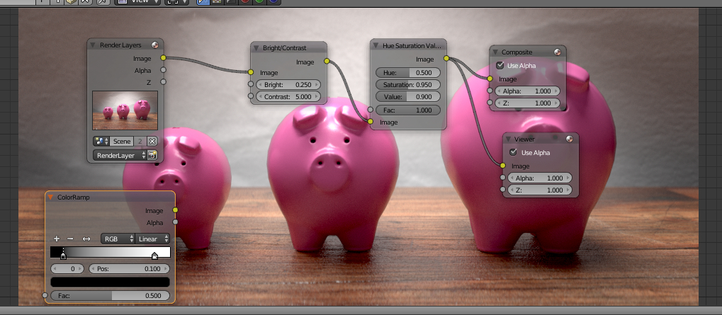

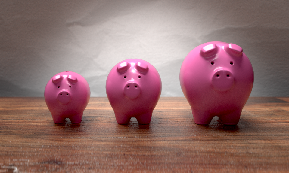

    Bueno, subo ahora un experimento con el Compositor de nodos con el que he intentado acentuar las sombras. También adjunto una captura de los nodos en el Compositor.
    Soliman: no he modificado el encuadre porque lo que buscaba es el efecto de la imagen de muestra qué he subido al principio del post. Creo que ahora se acerca un poco más a dicha muestra. Un saludo.

    22,247
    Cerdos con mala sombra
    Pues a eso me refiero, la cámara de la imagen original, hace un picado y al haber cuatro cerditos lo hace más encuadrado todo.
    Pero bueno, eso también va a gustos.
