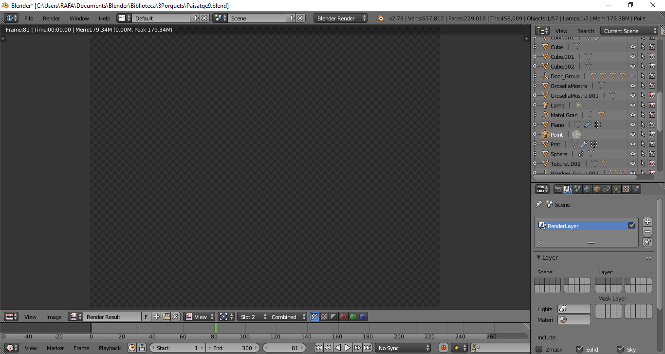

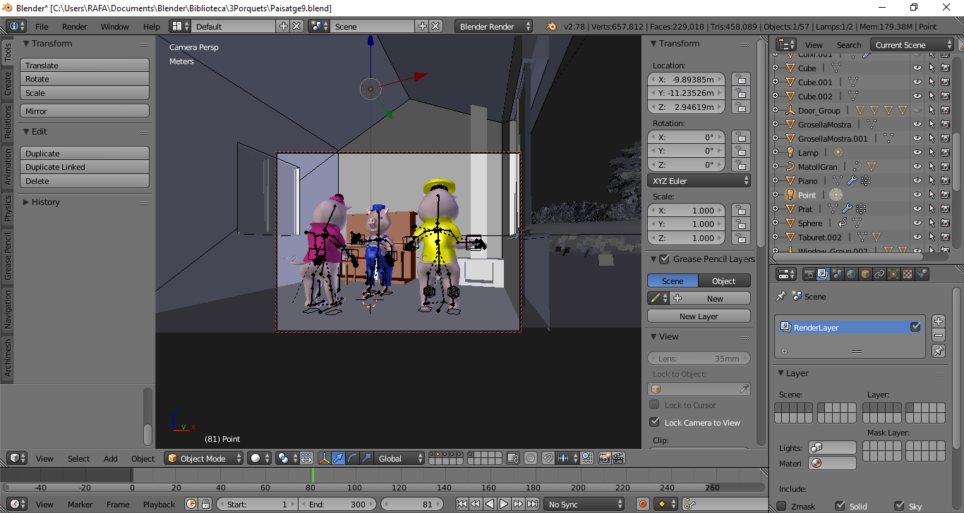

    Así es como lo hago
    He renderizado del frame 1 al 60 con una camara
    Activo la otra cámara con Ctrl +0 y cuando renderizo no sale nada
    Adjunto dos capturas de pantalla para ilustrarlo
    Gracias.

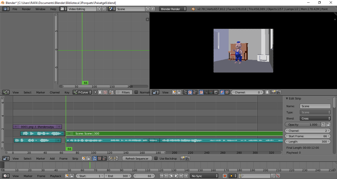

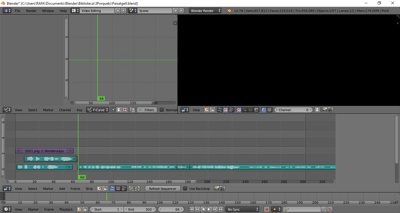

    Vaya. Era el Video Sequence Editor
    Lo he usado para añadir audio a los primeros 60 frames. Si elimino las imágenes renderizadas vuelve a renderizar bien
    Si no las elimino y añado Scene como en la segunda imagen que adjunto también renderiza bien
    No sabía qué lo que hay en Video Sequence Editor afectaba al renderizado
    Gracias por la ayuda.
