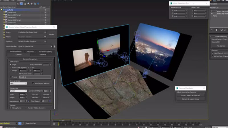

    Dave Wortley ha publicado un Maxscript que puede crear proyecciones de Camera Map (incluyendo CameraMapPerPixel) de diferentes relaciones de aspecto sin la necesidad de usar complementos o shaders de terceros. Funciona al escalar la propia cámara para compensar la diferencia entre la relación de aspecto de renderizado y la relación de aspecto de la textura proyectada. El script se puede descargar desde Scriptspot.

    Es algo muy interesante para ganar tiempo en los renders, además de poder generar realismo/volumen a partir de una imagen.
    Pero es complejo hacer una geometría orgánica.
