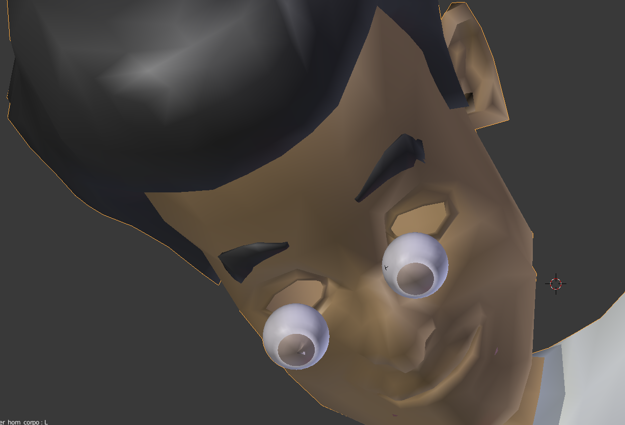

    Hola amigos, por favor necesito su ayuda, tengo a mi creación de avatar en tiempo real pero los ojos no siguen al cuerpo cabe que previamente ya los uni con el comando cntrol+J alguien me puede ayudar.

    Tendrás que decir que tipo de animación es, si por huesos, por Shape Keys, o simplemente has movido el objeto.
    O si has animado el cuerpo, antes de unir los ojos.
    Decir, que suponiendo que sea Blender) que Ctrl+J lo que hace es unir mallas diferentes en una.
    Ctrl+P sirve para emparentar un objeto a otro, donde el seleccionado será hijo del Padre (Parent)
    Y si es por Armature los ojos deben de tener unos hueso para los ojos, donde los hueso estén emparentados al de la cabeza.

    Y que comando puedo usar para separar las mallas que se unieron en una sola?

    Seleccionas un vértice de una de las mallas, letra L para que se seleccione esa parte de la malla, letra P (selecction) para separarlas. .
