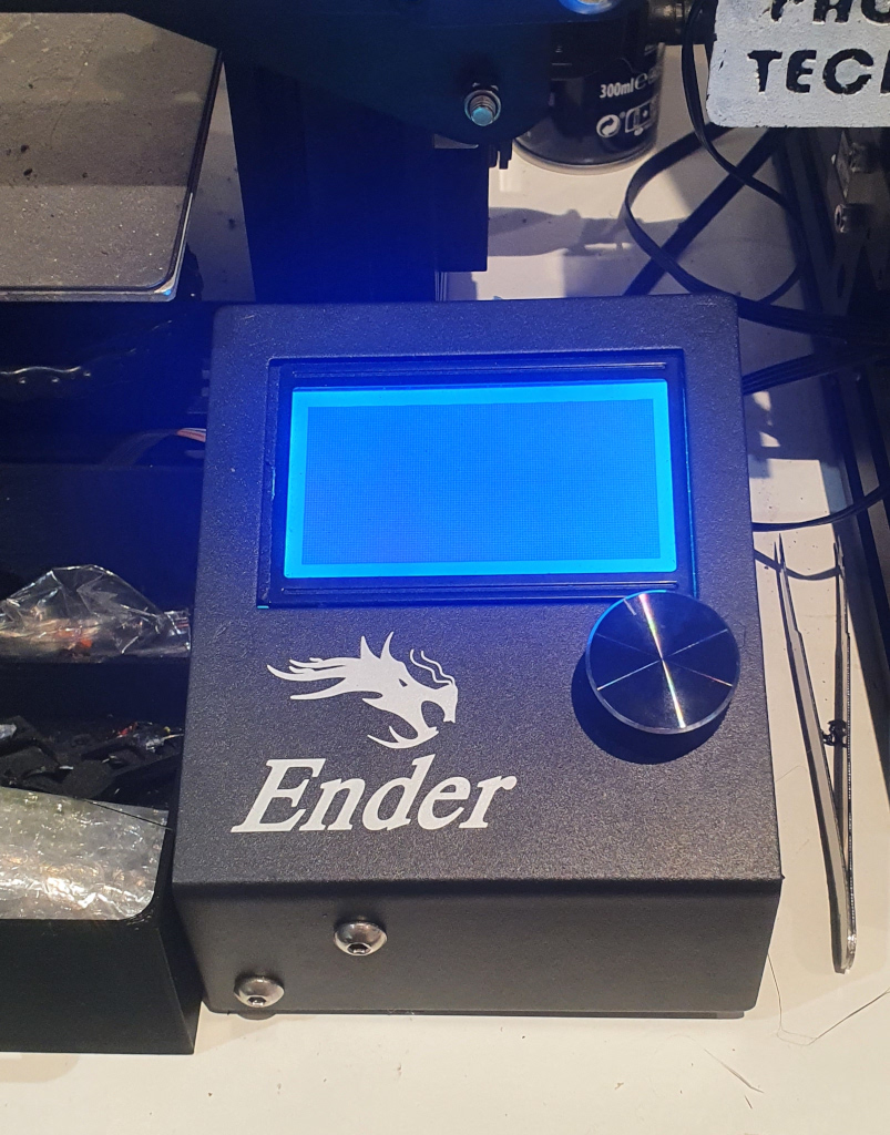

    Buenas noches, ayer apague mi Ender 3 y la encendí enseguida. Pues bueno, desde ese momento la pantalla se me queda en azul y no hace nada, no sé qué puede ser.
    He estado buscando información y no he encontrado nada, no se si es la placa que se ha muerto por eso, o que le puede pasar. Pero hasta ese momento funcionaba todo perfecto.
    No es la primera vez que me pasa (en la primera ocasión tenía otra placa y la cambie), pero ahora no dispongo de otra y por otra parte me gustaría poder solucionar el problema. Dejo adjuntada una fotografía.
    Un saludo y gracias de antemano!

    Yo empezaría quitando la tarjeta microSD y probar a ver si se arregla.
    No creo que sea el problema, pero por algo hay que empezar.

    No, ese no es el problema. Creo que es de la placa, porque como he comentado anteriormente, ya me ha pasado antes y tenía otra placa base. La cambié y se solucionó, pero ahora me pasa lo mismo y quiero saber cómo se arregla este problema y porqué pasa.

    ¿Qué tipo de corriente tienes?
    Desmonta la pantalla con los dos tornillos frontales y mira que la conexión está bien.
