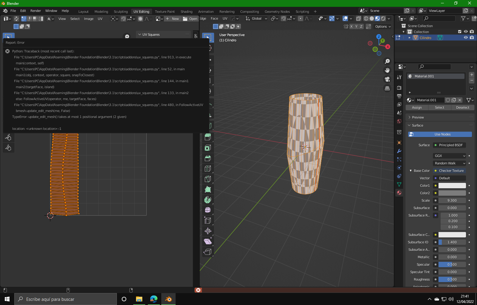

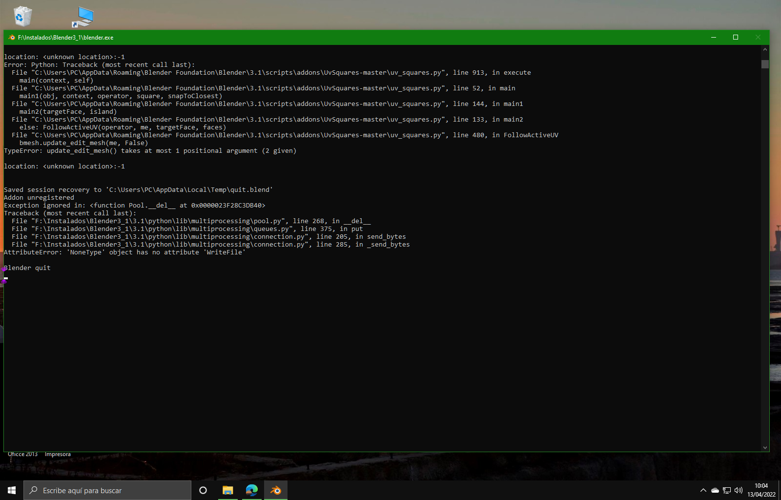

    Error UV Square
    Cuan utilizo la herramienta UV Square en blender 3.1 me da el siguiente error, cosa que no ocurre en la versión 2.93
    Otro error es que no acaba de cerrarse y me sale este error.

    Es raro. ¿Puede ser que lo tengas instalado en alguna partición? ¿Utilizas varias versiones a la vez?
    A lo mejor es que lo tienes junto a otro y se te mezclan los addons
    Abre Preferences y en Addons mira si dice algo de addons repetidos.

    Muchas gracias Solimán. Tenías razón en todas, lo he desinstalado de la partición y lo he instalado en la unidad C.
    Se reparó el cierre del programa pero sigue dando ese error al usar las UV.
    Sigo teniendo la versión 2.93 en la partición y va muy bien.
    ¿Lo desinstalo todo y vuelvo a instalarlo en C?

    En Windows los problemas de ese tipo no se arreglan con la desinstalación, pues los valores de cambio están en una carpeta oculta llamada "Romaning"
    Se accede desde "Ejecutar" y escribes...
    "appdata"
    Mejor dejo un vídeo.

    Muchas muchas gracias, arreglado...
