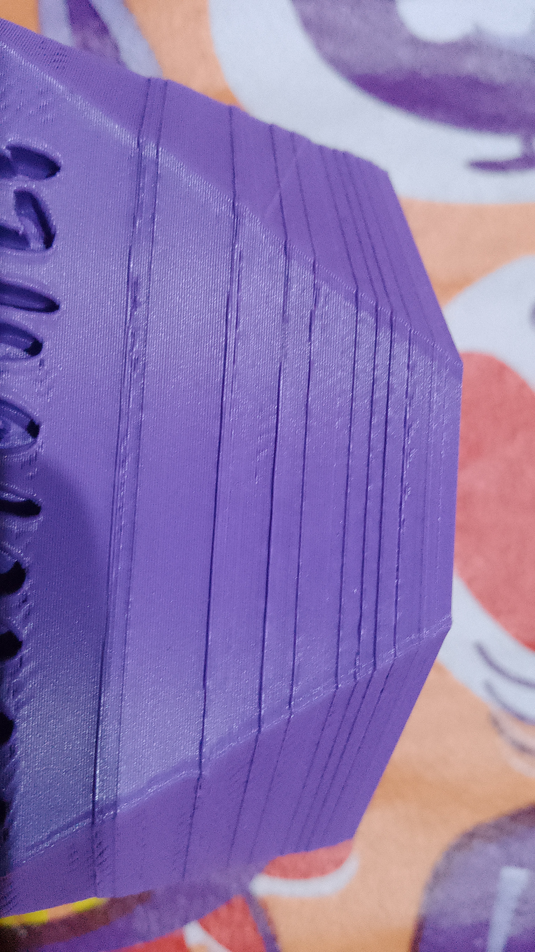

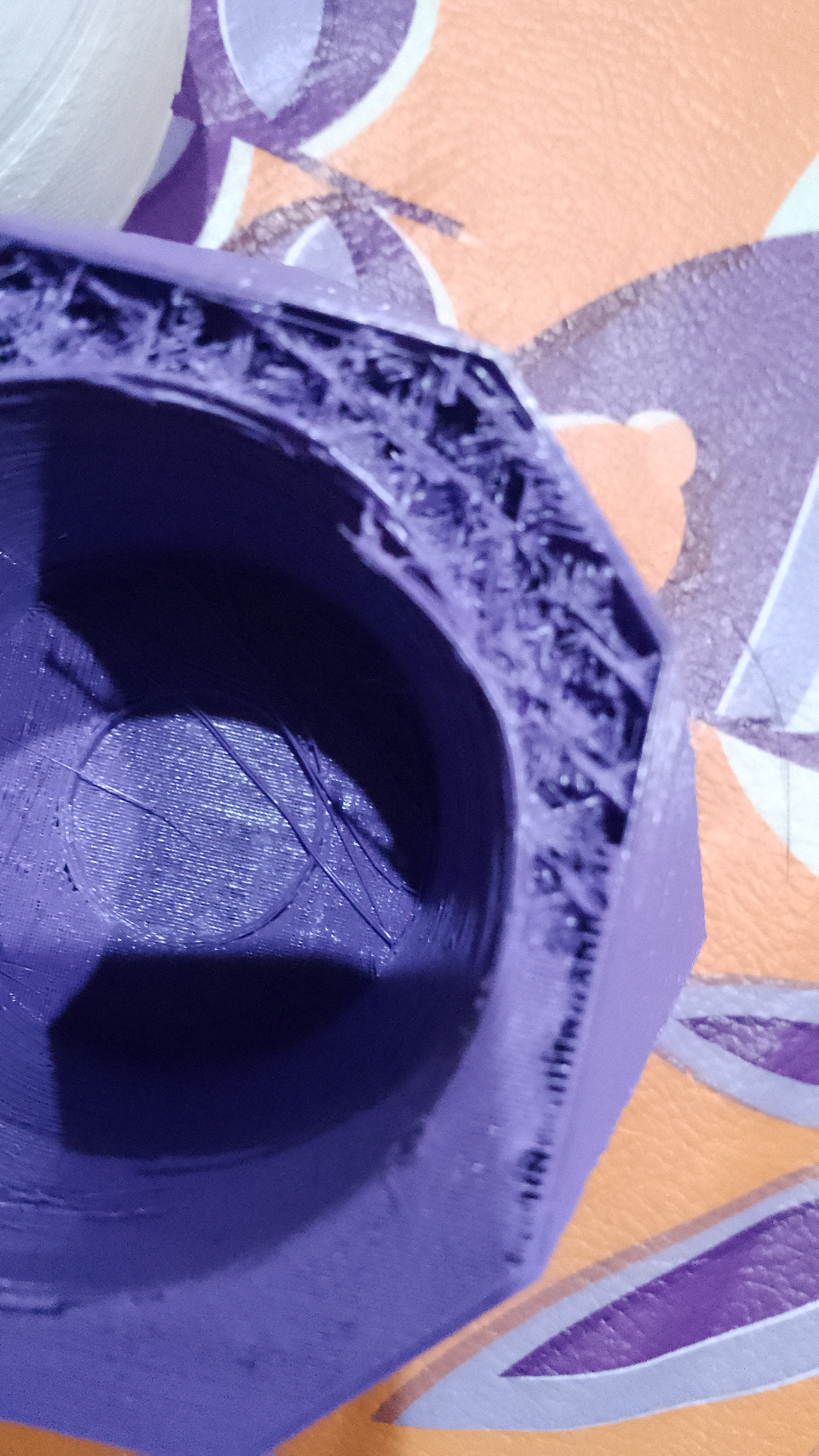

    Estuve imprimiendo varias cosas, algunas salen bien y otras salen así de feas

    Bueno, lo normal sería que dijeras, que material usas, a qué temperatura, qué tipo de impresora estás utilizando, laminador.... etc.
    A veces, según que material (PLA, PETG, TPU, etc) requieren de un poco mas de temperatura para que el filamento se adhiera bien.
    Otras veces puede pasar eso por un fallo en el ventilador de capa; que la cama se mueva mientras imprime, por lo que habría que mirar las ruedas excéntricas que estén bien ajustadas para que la cama no tenga movimientos extraños.
    También puede pasar con filamentos muy viejos que se han degradado.
    O que las correas de la impresora estén flojas. Hay que procurar siempre que tengan un poco de tensión para evitar movimientos inadecuados del cabezal.
    Luego la prueba del papel, para saber si la cama está bien nivelada, donde se hace un Autohome y luego moviendo el cabezal, se mira que en las cuatro esquinas y en el centro el papel pasa entre la boquilla y la cama rozando solo un poco, sin atascarse o que haya mucha separación.
    Y lo siguiente sería hacer algún test, tando de nivelado como de temperatura.
    En Thingiverse tienes un montón gratuitos.
