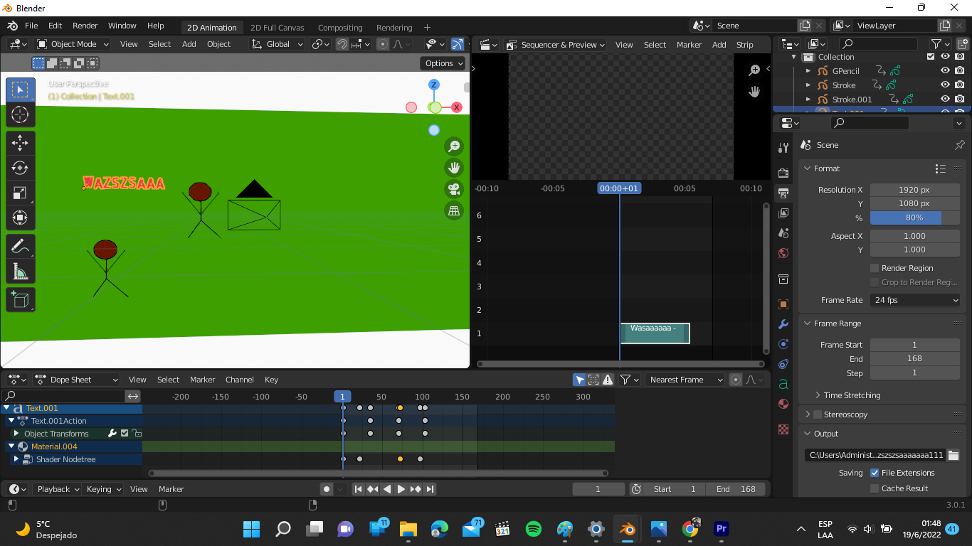

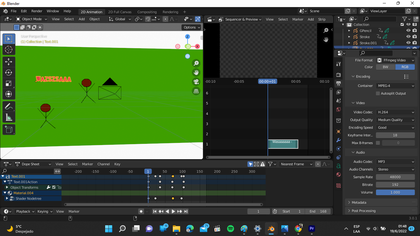

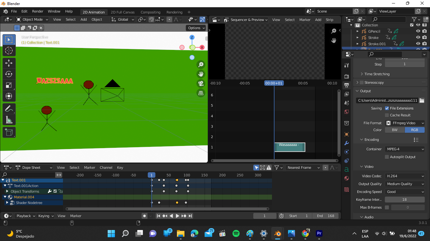

    El texto que tengo animado, no me aparece en el video final luego de haber renderizado, ahora adjunto imagenes del output.

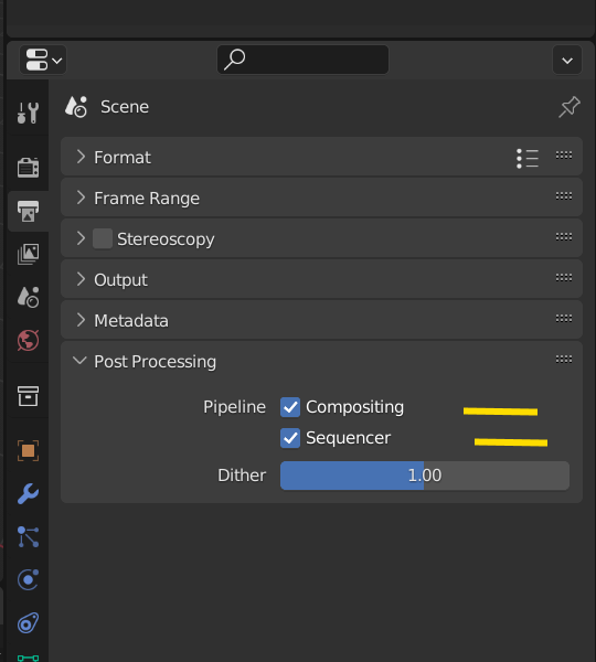

    Mira a ver si no tienes activado en postproceso las opciones de composición y secuenciador...

    Si no, vas a tener que subir el .blend para poderlo analizar.
    May 2021
    15
    Me fije en post processing y está todo activado. Después intenté con un nuevo proyecto donde puse un grease pencil y un texto en movimiento con musica, y al renderizarlo no tuve éste inconveniente, dejo el archivo a ver si encontras el error, te super agradezco por toda la ayuda!!!
