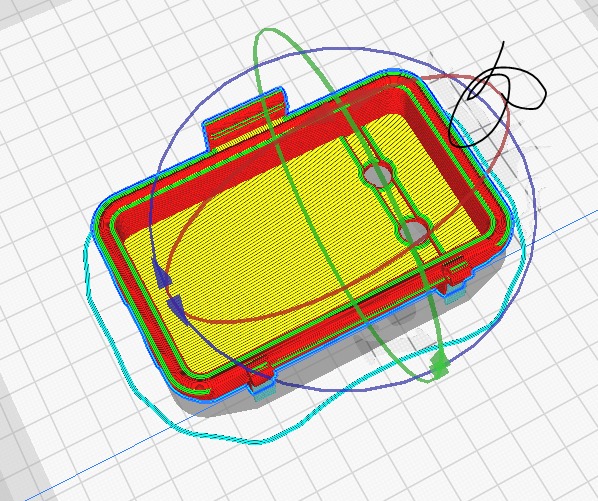

    Hola a todos. Tengo un problema al cerrar los agujeros de esta pieza. Consigo taparlo todo y que al poner orientación de caras aparezca todo en azul. Pero a la hora de importar y laminar en Cura, algunas de la partes que tapo no aparecen.
    Gracias de antemano por la ayuda.

    Tiene "Caras Internas"
    Subo el modelo limpio.
