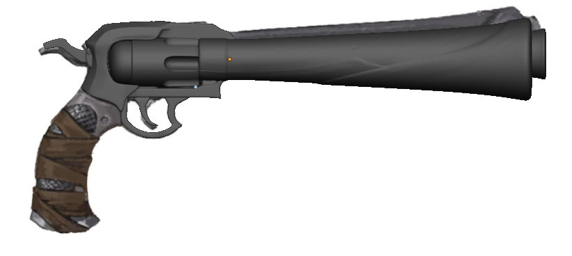

    Hola, buenas. Estoy modelando una pistola de fantasía y tengo algunas dudas sobre el mango. Ya he publicado una pregunta, pero esta es diferente y creo que es mejor hacer una nueva. Tengo que modelar unas tiras de algo que parece tela, las cuales envuelven el mango del arma (ver imagen adjunta).
    Mi problema es que no sé cómo hacerlo para que quede como en la imagen. He pensado en esculpirlo, pero ¿hay alguna otra forma? Utilizo un ratón por ahora y no tengo mucha precisión.

    Para lo que quieres hacer yo veo varias formas, puedes utilizar las curvas de Bezier en Blender para crear las tiras de tela. Primero, crea una curva que siga la forma de la culata y luego utiliza la herramienta de extrusión para darle profundidad.
    Otra opción, es que si las tiras de tela no necesitan tener mucho volumen, puedes utilizar una textura con un mapa de desplazamiento para crear la ilusión de que está envolviendo el mango de la pistola.

    Muchas gracias a ambos por su tiempo, probaré las opciones que me habéis dado a ver si consigo el resultado esperado.
