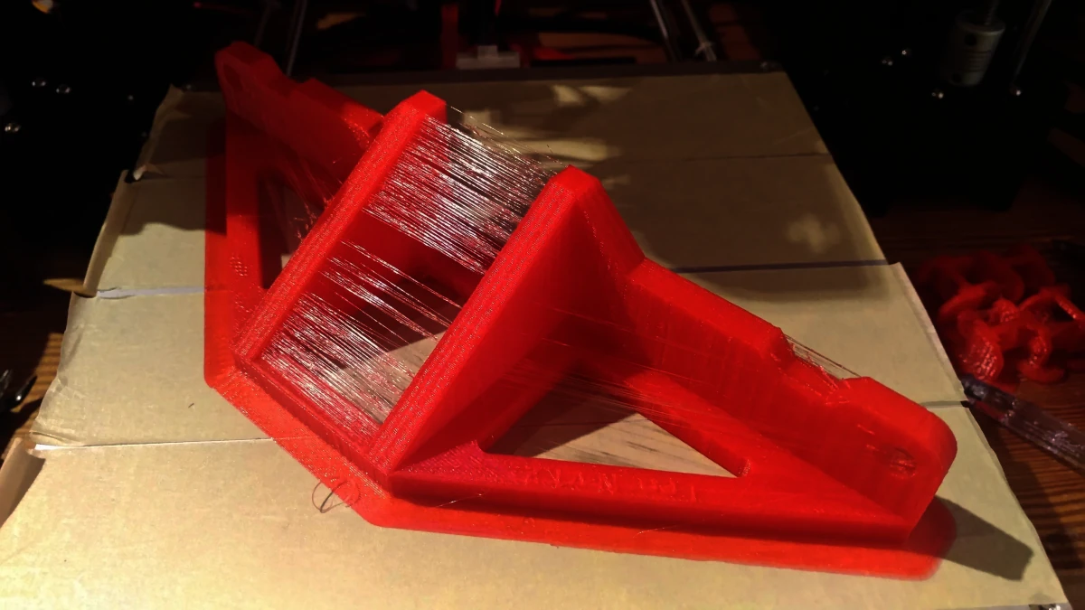

Enhebrado del filamento en la impresión 3D y posibles soluciones. A la hora de imprimir en 3D, es común enfrentarse al problema del enhebrado del filamento, que provoca la aparición de líneas de hilos no deseadas en nuestras impresiones. Afortunadamente, existen varios métodos para corregir este inconveniente y obtener resultados más limpios y precisos. ¡Aquí te presento algunas soluciones prácticas!

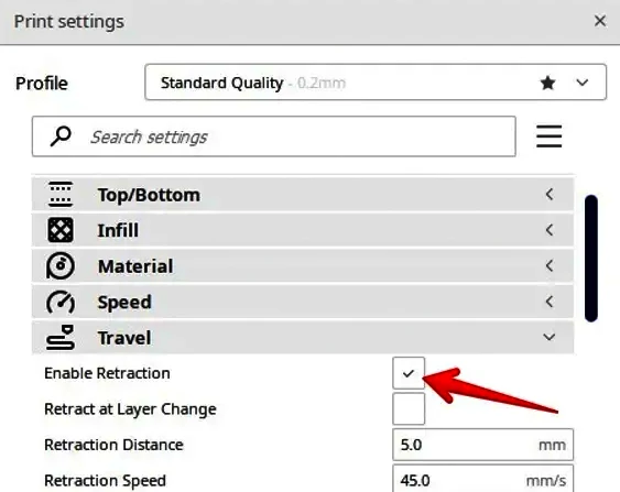

Habilitar o mejorar la configuración de retracción
Una de las principales soluciones para evitar el enhebrado en tus impresiones 3D es habilitar la configuración de retracción en tu programa de rebanado o ajustarla mediante pruebas y ajustes. La retracción se produce cuando la extrusora tira del filamento hacia adentro durante los movimientos de desplazamiento, evitando que este escape por la boquilla y formando hilos.
En programas como Cura, puedes habilitar las retracciones marcando la opción correspondiente. Para impresoras con configuración Bowden, las distancias y velocidades de retracción predeterminadas funcionan bien, pero si tienes una configuración de accionamiento directo, es recomendable reducir la distancia a 1 mm y la velocidad a 35 mm.
Una forma excelente de optimizar la configuración de retracción es imprimir una torre de retracción en 3D. Puedes descargar un complemento de calibración para Cura y aplicar un sencillo script de retracción. Te invito a ver un video que muestra cómo hacerlo. Además, en el mismo video encontrarás información sobre la creación de una torre de temperatura, que nos lleva a la siguiente solución.
