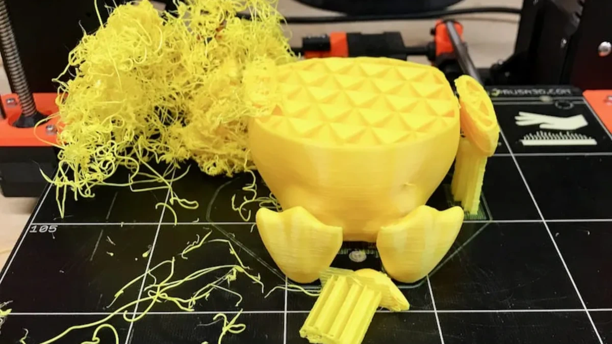

La deformación del filamento es un problema común, especialmente entre los principiantes en la impresión 3D. Aunque el PLA tiene menos dificultades en comparación con otros filamentos como ABS y Nylon, debes tener en cuenta que los filamentos de PLA con materiales adicionales, como madera y metal, tienden a deformarse más fácilmente.
Si deseas resolver el problema de deformación del PLA, es importante asegurarte de que la cama de tu impresora 3D esté nivelada correctamente. Puedes utilizar un recinto para evitar corrientes de aire que puedan afectar la impresión. Además, verifica que la altura del extrusor en la primera capa sea la adecuada. Para mejorar la adherencia de la cama, puedes utilizar cinta azul y barras de pegamento, como el pegamento escolar Elmer's Disappearing.
Una forma sencilla de comprobar si la primera capa se adhiere correctamente es imprimirla y observar si se pega adecuadamente o si se parece más a un espagueti. Siempre utiliza los ajustes de temperatura recomendados por el fabricante del filamento.

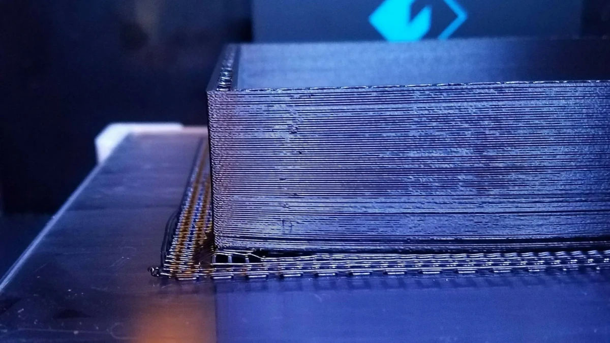

Una de las principales soluciones para evitar la deformación es nivelar correctamente la cama de impresión. Al nivelarla de manera adecuada, garantizas que el material se extruya uniformemente, evitando la pérdida de adherencia o la deformación de un lado después de imprimir varias capas.
Después de nivelar la cama, es importante ajustar el desplazamiento Z o la distancia entre la boquilla y la cama. Este ajuste se realiza para equilibrar la adhesión de la cama y el flujo del filamento. Algunas impresoras 3D ofrecen la opción de nivelación automática de la cama, lo cual facilita el proceso.
Si se realizan correctamente estos dos pasos, se obtendrá una primera capa perfecta y uniforme. De lo contrario, es posible que se detecten problemas desde la primera capa impresa, lo cual evitará desperdiciar más filamento en impresiones defectuosas. En conclusión, cuanto mejor nivelada esté la cama de tu impresora, menos problemas de deformación del PLA enfrentarás en el futuro.
