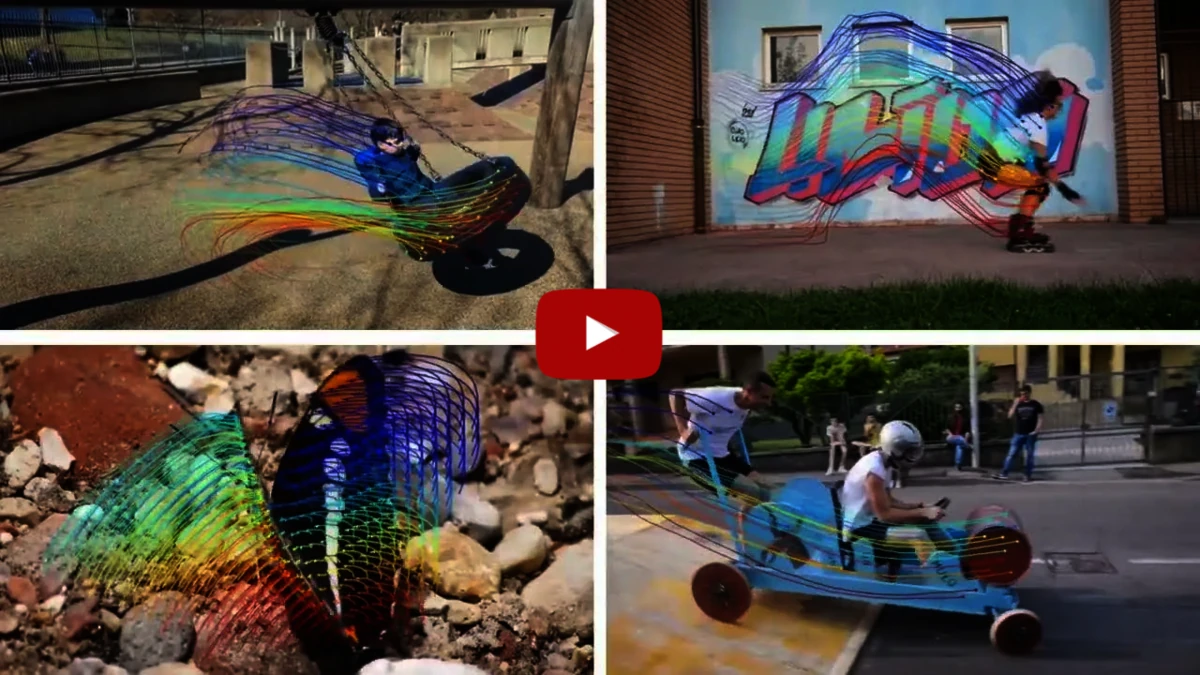

Introducimos un nuevo método para optimizar el tiempo de prueba y estimar el movimiento denso y de largo alcance en videos. Los algoritmos anteriores de seguimiento de partículas o flujo óptico se limitan a ventanas temporales, lo que dificulta rastrear a través de oclusiones y mantener la coherencia global de las trayectorias de movimiento estimadas. Proponemos una representación llamada OmniMotion, que garantiza una estimación precisa de movimiento para cada píxel en un video.
OmniMotion utiliza un volumen canónico cuasi-3D para representar el video y realiza seguimiento de píxeles mediante biyecciones entre el espacio local y canónico. Esta representación permite mantener la coherencia global, realizar seguimiento de oclusiones y modelar diferentes combinaciones de movimiento de la cámara y los objetos.
Evaluaciones exhaustivas en el punto de referencia TAP-Vid y en imágenes del mundo real demuestran que nuestro enfoque supera significativamente a los métodos anteriores tanto en términos cuantitativos como cualitativos.
En el vídeo se entiende mejor lo que hace esta técnica

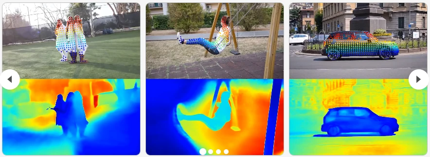

Visualización de pseudo profundidad
Este método permite extraer una visualización de pseudo profundidad que muestra el orden relativo de las diferentes partes de la escena. En esta visualización, los objetos cercanos se muestran en azul y los objetos lejanos en rojo.
Sin embargo, es importante mencionar que nuestro método puede tener dificultades con movimientos rápidos y no rígidos, así como con estructuras delgadas. En estos casos, las correspondencias entre pares pueden no ser suficientes para calcular un movimiento global preciso.
