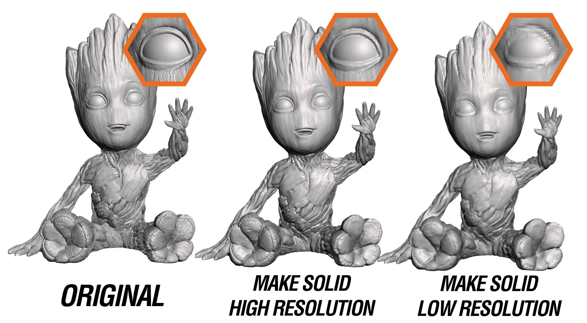

Paso 4: Realiza una reparación automática: Algunos programas de reparación ofrecen una función de reparación automática. Utiliza esta opción para intentar corregir los problemas detectados automáticamente. Esta función suele solucionar errores menores de forma rápida.

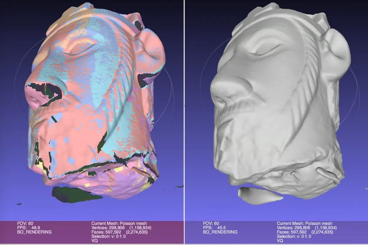

Paso 5: Utiliza herramientas de reparación manuales: Si la reparación automática no resuelve todos los problemas, utiliza las herramientas manuales del software para corregirlos uno por uno. Esto puede incluir funciones como rellenar agujeros, suavizar superficies, unir mallas o eliminar superposiciones.
Paso 6: Verifica la calidad de la reparación: Después de realizar las correcciones, verifica la calidad del modelo reparado. Examina cuidadosamente el archivo STL en el software de reparación para asegurarte de que los problemas se hayan solucionado correctamente.
