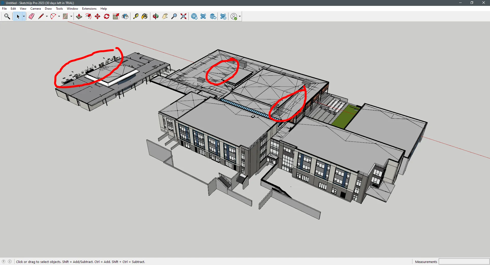

El problema se relaciona con el nuevo importador de Revit para SketchUp 2023. Se descubrió que el importador no reconoce las fases de Revit, lo cual representa un inconveniente para proyectos que involucran edificios existentes con trabajos de demolición, proyectos con múltiples opciones de diseño y aquellos en los que se desea importar una fase específica a SketchUp.
