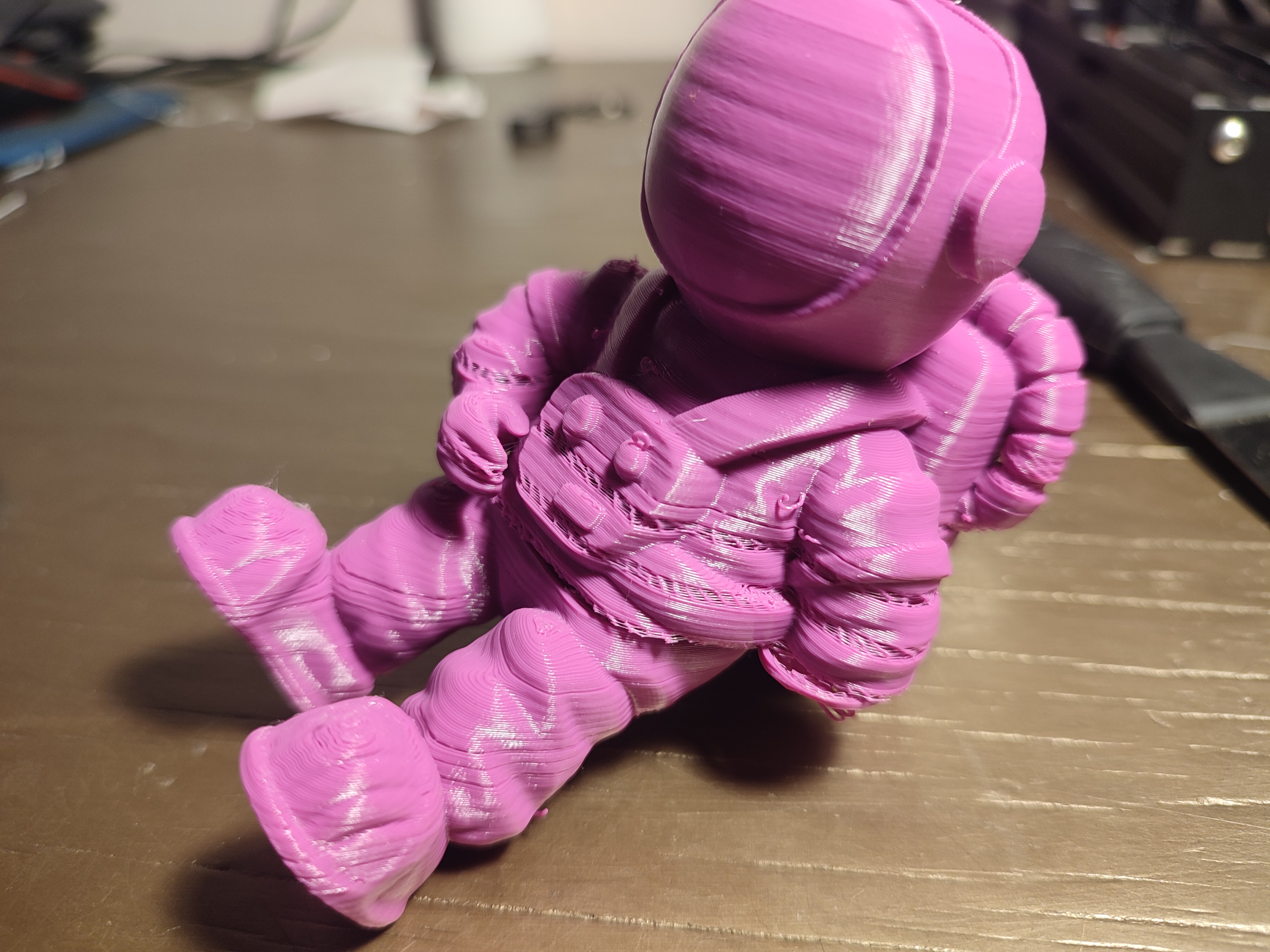

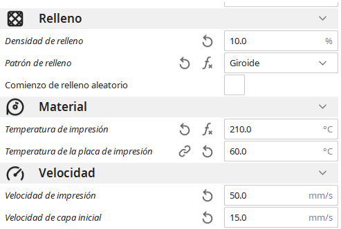

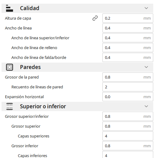

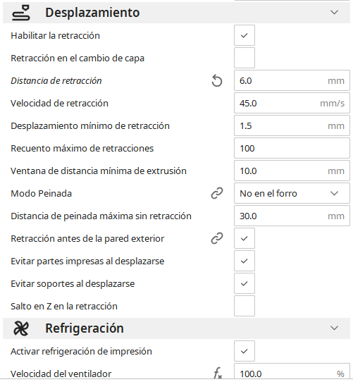

    Buenas, soy un poco nuevo en este mundo. Estaba imprimiendo la siguiente pieza, y cuando ha acabado he visto los siguientes fallos en algunas capas que parece que no se han impreso bien, y no sé por qué podría ser. Os dejo mis ajustes de Cura, el filamento es filamento PLA. Muchas gracias.

    Pueden ser varias cosas....
    Yo primero miraría las correas que deben estar tensas (sin pasarse).
    Luego las ruedas excéntricas de la cama, si ves que la cama se mueve, ajustar las ruedas excéntricas de la base de la cama (ajustar--- no apretar)
    Luego sería mirar la cabeza extrusora, a ver si está limpia la rueda dentada, si el extrusor tiene fuerza, etc.
    Otra prueba sería imprimir el modelo en otra posición, pues hay zonas que son difíciles de imprimir si no lleva soportes...
    25,945
    Comprueba si la temperatura del extrusor demasiado baja
    Como te comenta el compañero Soliman, pueden ser muchas cosas, yo empezaría mirando si la temperatura del extrusor demasiado baja. Esto podría provocar que el filamento no se extruya correctamente, lo que daría lugar a capas con huecos o deformaciones. Prueba a aumentar la temperatura del extrusor en 5-10 grados Celsius y comprueba si esto resuelve el problema.
    Velocidad de impresión demasiado alta. Si la velocidad de impresión es demasiado alta, el filamento no tendrá tiempo de enfriarse correctamente, lo que también podría provocar capas con huecos o deformaciones. Prueba a reducir la velocidad de impresión en un 20-30% y comprueba si esto resuelve el problema.
    Cantidad de filamento extruido insuficiente. Si la cantidad de filamento extruido es insuficiente, las capas no se fusionarán correctamente, lo que podría provocar capas con huecos o deformaciones. Prueba a aumentar la distancia de extrusión en 0,01-0,02 mm y comprueba si esto resuelve el problema.
    Adhesión de la primera capa insuficiente. Si la primera capa no está bien adherida a la cama, las capas superiores podrían desprenderse fácilmente. Asegúrate de que la cama esté nivelada correctamente y utiliza un adhesivo para mejorar la adhesión.
    Además de estos ajustes, también puedes intentar imprimir la pieza con una temperatura de la cama más alta. Esto ayudará a que el filamento se adhiera correctamente a la cama y a que las capas se fusionen mejor.
    Aquí tienes algunos ajustes específicos que puedes probar:
    • Temperatura del extrusor: 200-210 grados Celsius
    • Velocidad de impresión: 40-50 mm/s
    • Distancia de extrusión: 0,9-1,0 mm
    • Temperatura de la cama: 50-60 grados Celsius
    • Adhesivo: Spray de adherencia, cinta de carrocero o laca para el cabello.
    Ya comentarás si has encontrado la solución, un saludo.
