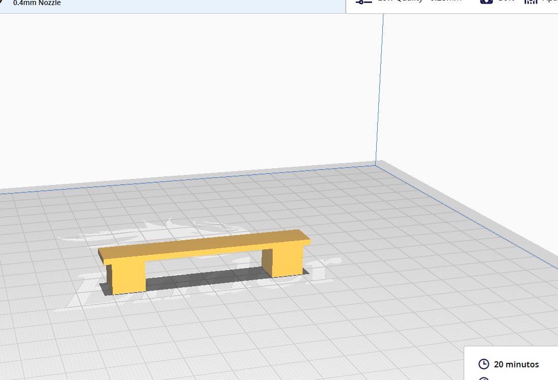

    De todas formas lo más sencillo es hacer dos o tres pruebas con un objeto tipo puente.
    https://www.thingiverse.com/thing:4987575
    22,247
    Por ejemplo, con este modelo puedes ver el resultado de las diferentes impresiones.
    Sin hacer torre de temperatura.
    Solo imprimes a 200 y sin soportes y debes de fijarte si el filamento se cae o se mantiene recto.
    Luego haces otra impresión a 230 grados y haces una comparativa de los dos modelos para ver cual de los dos te ha quedado mejor.

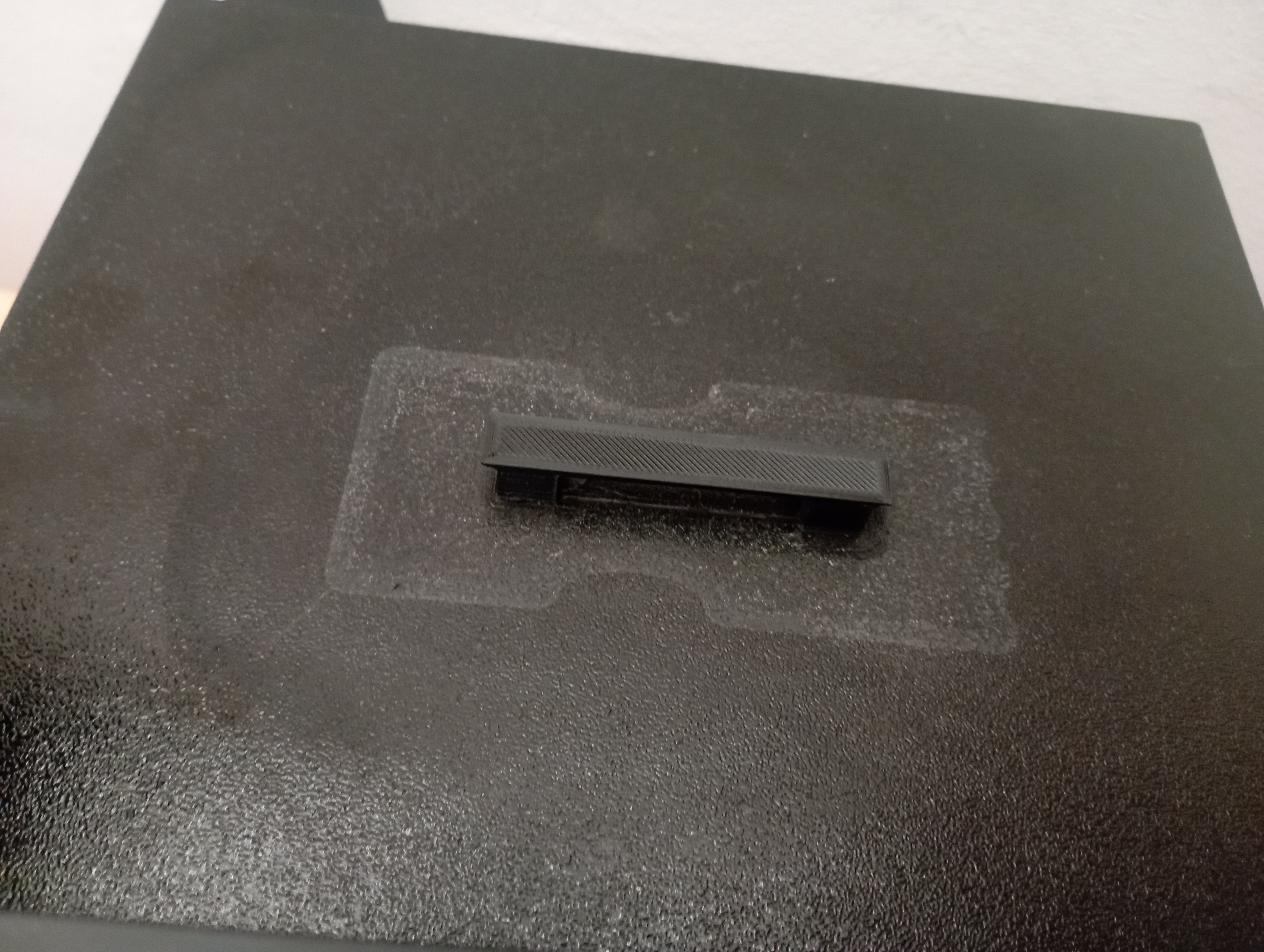

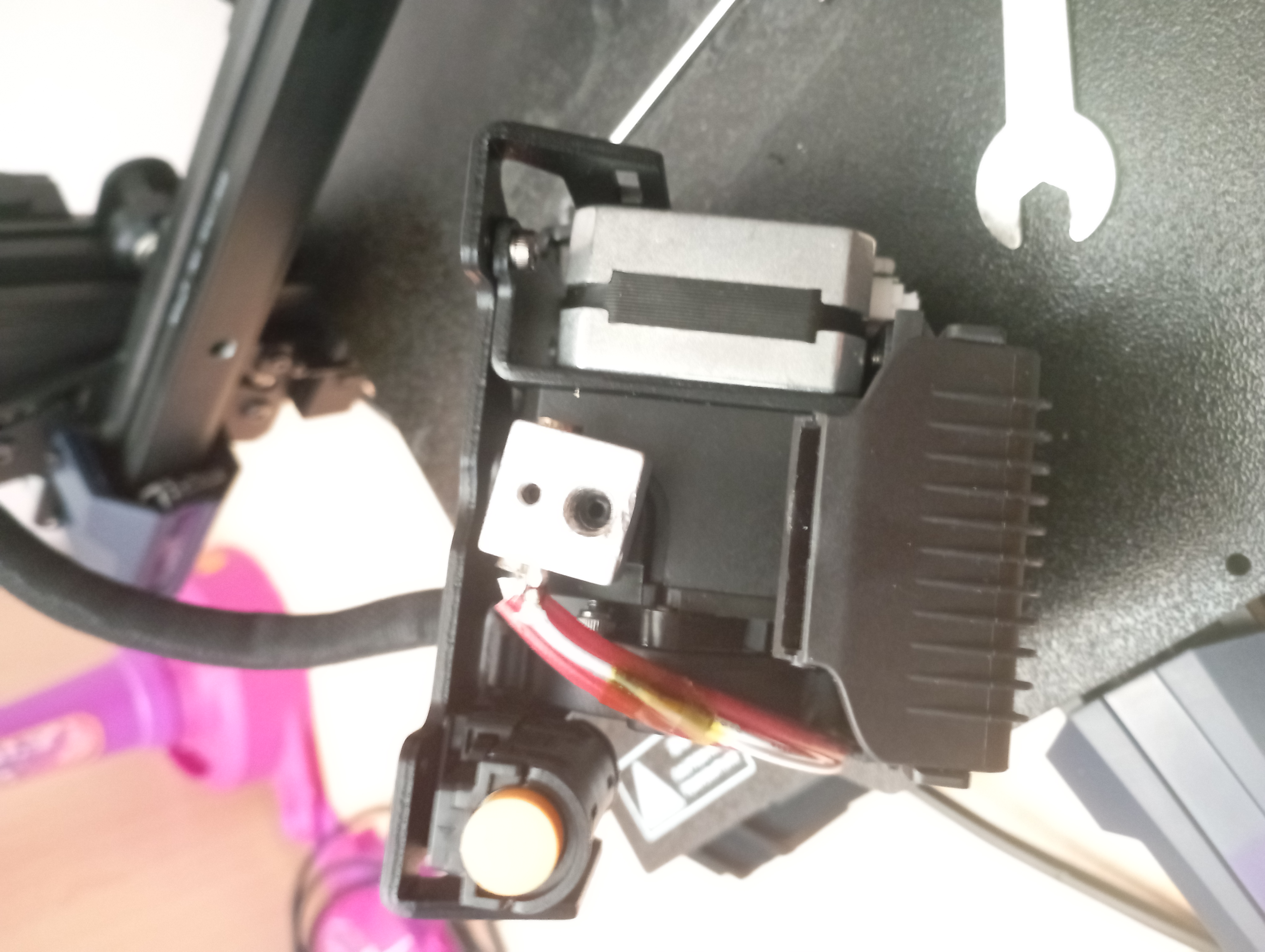

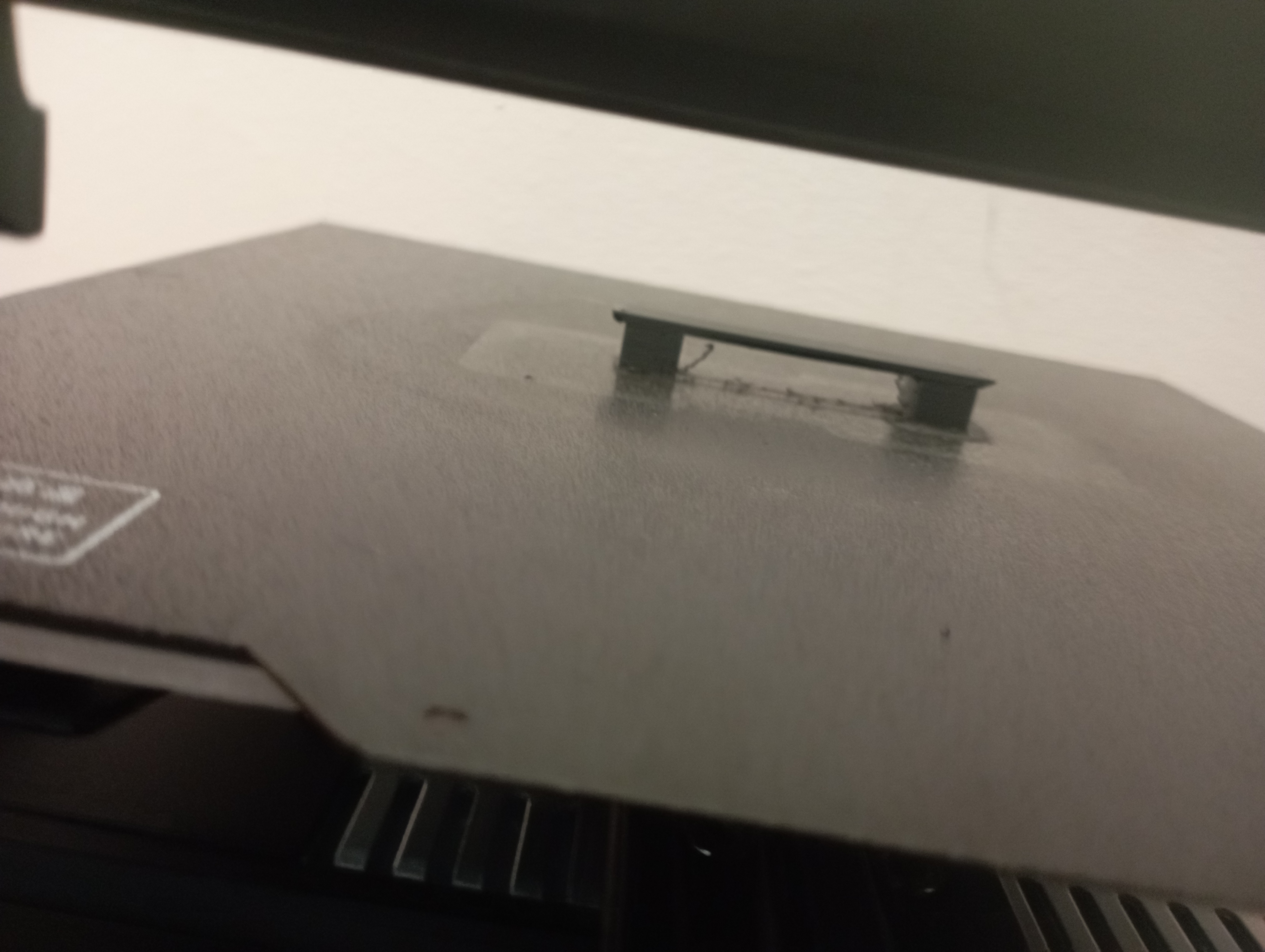

    Ya hice el test que me mandaste con la boquilla nueva, no se atascó, pero empezó a perder por arriba de la boquilla al acabar el test, y eso que apreté la boquilla a más no poder. De hecho, al enderezarla, se torció un poco el cabezal. ¿Sabes cómo puedo enderezarlo? ¿Y qué hacer para que no pierda por arriba? No sé cómo mandarte capturas por aquí.

    Las pérdidas de filamento por la parte de la rosca se deben a que el tubo de teflón no está bien ajustado. Eso hay que arreglarlo. Debe quedar muy ajustado para evitar esos escapes. En cuanto a lo que dices de torcer el cabezal... supongo que se debe a las excéntricas.
