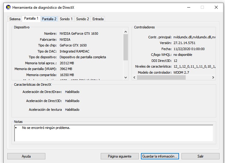

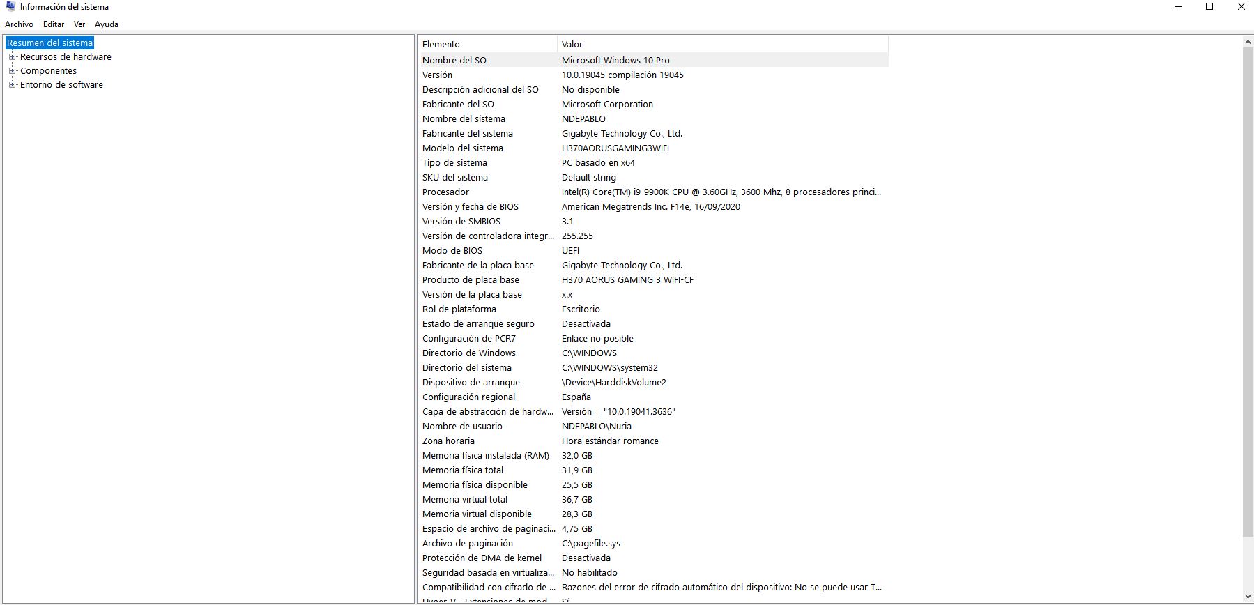

    Después de intentar todas las recomendaciones, algo raro tiene que ser porque no me funciona nada. Al final, lo intenté en un iMac y el archivo en cuestión (el problema no lo tenía el archivo porque creando nuevos e intentando exportar tanto en animación como imagen me sucede lo mismo), lo pude exportar correctamente.
    Creo que tengo un equipo más que capacitado para esto. Así que no sé qué puede ser, de momento me tendré que apañar así hasta que encuentre solución...
    Adjunto imágenes con la información de mi equipo.
    Muchas gracias por todo.

    Tienes mejor equipo que el mío....
    Tal vez te falte algo por instalar.
    Si ya actualizaste NVidia tal vez sea cuestión de probar con CUDA
    https://docs.nvidia.com/cuda/cuda-qu...ide/index.html
