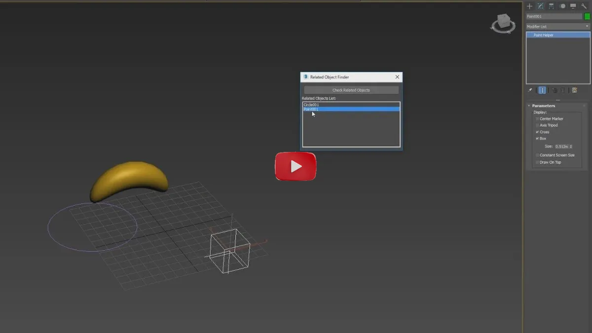

El Related Object Finder es un script diseñado para 3ds Max que facilita la identificación de objetos relacionados con el seleccionado. Este script es útil cuando se necesita rastrear objetos a los que un objeto seleccionado hace referencia, como en el caso de modificadores, espacio warp y otros. Mediante una lista, se pueden ver y seleccionar los objetos relacionados, lo que mejora la gestión de dependencias y relaciones entre objetos.
Funciones principales
Este script permite encontrar objetos que están relacionados con el objeto seleccionado. Se pueden detectar objetos referenciados a través de modificadores, espacio warp y otros elementos.
Los objetos encontrados se muestran en una lista. Al seleccionar el nombre de un objeto en la lista, este objeto se selecciona automáticamente en la escena.
El script es especialmente útil cuando la interfaz de usuario de los modificadores no muestra todos los objetos referenciados debido a limitaciones de espacio. Esto facilita el trabajo de encontrar dependencias entre objetos.
Cómo usar el script
Seleccionar un objeto en la escena.
Presionar el botón para iniciar la búsqueda.
Los objetos relacionados con el seleccionado se mostrarán en una lista.
Al seleccionar un objeto de la lista, este se selecciona automáticamente en la escena.
