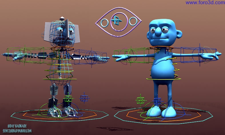

    Generi rig, de Andrew silke (http://www.geocities.com/sent2udi/generirigmax6.html).
    Está basado en un Rig gratuito para Maya. Instalé este programa en su día sólo para probar este modelo, y la verdad es que me gustó bastante. En Maya tenía una interfaz, siempre presente en pantalla, a través de la cual podías seleccionar cualquier parte del modelo, incluyendo los rasgos de la cara. La versión de 3ds Max ha sido posible gracias al script charrigger de Michael Comet. Es muy posible que necesitéis instalarlo primero para que os funcione (www.comet-cartoons.com) lleva también, según su creador, varios targets para poder hacer animación facial.
    A mí, la versión de Maya me encantó.

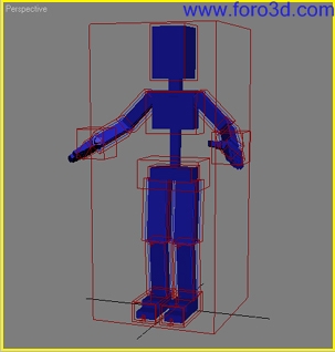

    Skeleton rig, de Brad noble (http://www.chinwagon.eclipse.co.uk/rigging/index.html).
    Muy completo, es un esqueleto basado en cajas, que podemos reescalar para adaptar a nuestro modelo, gracias a un pequeño script que lo permite.
    El Rig contiene:
    -IK/FK blending para los brazos y piernas, controles para los dedos con posturas predeterminadas, rotación independiente para la pelvis y un sencillo, aunque eficiente setup con influencias ajustable en la cabeza y en los brazos FK. Todas las extremidades posen huesos que se retuercen automáticamente para ayudar a la deformación.
    Compresión y extensión para la cabeza, torso, brazos y piernas, además de poder controlar cuanto se deforman estos huesos cuando se alargan y se acortan.
    Contiene manipuladores, aunque no los estándar de 3ds Max, pero son objetos que puedes mover en lugar de ir al panel de modificadores y ajustar un slider o un spinner. Con estos manipuladores, puedes darle una postura al modelo usando únicamente las herramientas de mover y rotar.
    Para descargarlo (versiones 6 y 7 de max), y ver videos de demostración, id a la página del autor, que está reseñada en el título de este apartado.

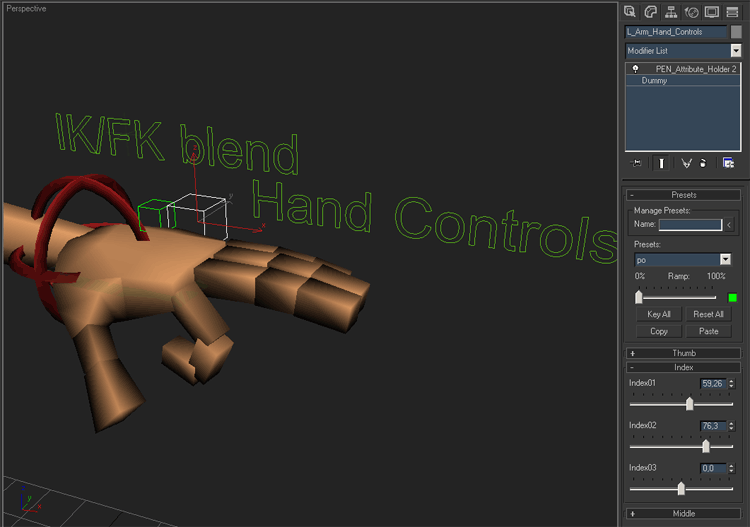

    Derbi, con lo que estoy ahora es con los controles de la mano, que es algo que no es complicado de hacer, y a mí me facilita mucho la tarea de animar, aunque más que animar, seleccionar. Apenas tengo tiempo para poder dedicarle, pero como tengo que hacer un ejercicio de animación con uno de mis alumnos, no me queda otra opción. Aquí te dejo una captura, y a ver si esta noche antes de dormir puedo echarle al match IK/FK con las pistas que me da Ballo (acabo de probar, y sí, puedo alterar entre los dos controladores, pero no logro almacenar el movimiento generado por orientation constraint, pero lograré, lo juro). Saludos.
