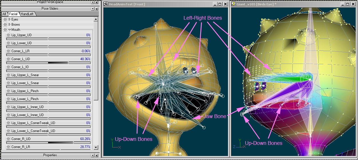

    Perdón por tardar en responder, he tenido un fin de semana algo liado, animando, animando y animando. El enlace que has puesto está bien, pero no es exactamente a lo que me refiero. El chico del enlace sigue teniendo posturas definidas para crear una o, en 2 o tree variantes, pero el problema es que hay muchas más. Por ponerte un ejemplo, ¿y si el personaje estuviese masticando un chicle? No podrías pronunciar igual.
    A lo que yo me refiero es que creamos en la boca un montón de huesos, que luego movemos mediante poses. Por ejemplo: una postura mueve el lado izquierdo del labio superior, otra el centro, otra el derecho, etc (simplificando). Y de esta manera somos nosotros los que modelamos las letras en la boca del personaje según lo que necesitemos.
    Te adjunto una imagen de un personaje de Victor Navone, que tiene algo parecido.
    Espero haberme explicado bien.

    Ernesto, ¿te refieres a no utilizar el dopeshet, o a no utilizar posturas de fonemas en el Dope sheet? Intuyo a que es animar a pelo que propones ¿no?
    Por lo menos para l, y, s y, n, c, s en castellano creo que tendremos que hacerlo así ya que no dictionary en nuestro idioma. Una vez leí que se podían añadir palabras al dictionary, pero no recuerdo cómo, tendré que revisar mis CD e investigar un poco. Saludos.
