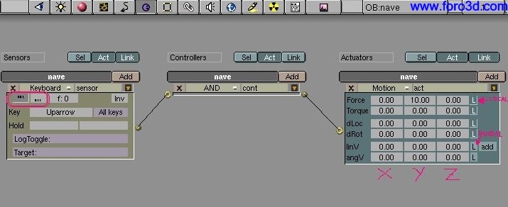

    Con la nave seleccionada, entrar a la ventana del engine (el packman azul) y, que clase de movimiento queremos?
    Si solo deseamos que se desplace en una dirección (por ejemplo, adelante) bastara con aplicarle una fuerza en el eje y (como es en la dirección positiva del eje, será una fuerza positiva). Observando la imagen de arriba, van a notar que el eje y de la nave no cincide con el eje y global (es hacia adonde apunta el dedo de mi hermano, no es el mío).
    eso es importante cuando la l del actuador no está presionada, presionada=local no presionada=global, si esta local, la fuerza o desplazamiento (según sea el caso) se aplica en la dirección del eje del objeto, si es global, en la dirección del eje global, por defecto es como aparece en la imagen de arriba (donde escribí localy globalal costado y los ejes debajo de cada columna).
    Volviendo al ejemplo, conecte un sensor keyboard(uparrou en pulse mode, los tree puntos arriba)>controlador and>actuador motion (force 10 en el eje y) consiguiendo que mi nave se desplace hacia adelante. (si no sabes cómo hacerlo, entonces busca algún tutorial más básico para aprender)
    Si tu nave no se desplaza hacia adelante, o lo hace hacia otro lado, revisa el tutorial desde el principio, y verifica el eje del objeto y coincida con el frente de Mesh del mismo.

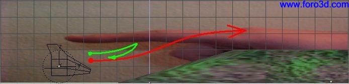

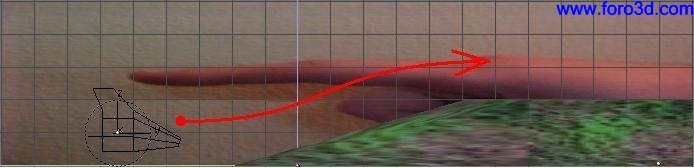

    Si nuestranave se encuentra en la situcion de tener que sortear una rampa para avanzar en su peligrosa misión.

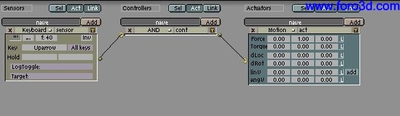

    vamos aintentar primero aplicando una fuerza y positiva a nuestro actor dinámico nave de masa 1 y size 1, con el rozamiento en 0.05 tanto para el material de la nave como para el escenario y la rampa.
    Pero que paso? Nuestra nave comienza a avanzar lentamente, timidamente intenta la rampa, y retrocede. Un fracaso, la aceleración de 1 es insuficiente para alcanzar la velocidad de escape necesaria para subir toda la rampa, y finalmente la ley de gravedad gana, en rojo el reto, en verde el resultado.
    con fuerza 2 no creo que logre, mejor probemos con fuerza 3.
    (que apurado estoy, ni siquiera edito bien las imágenes.)

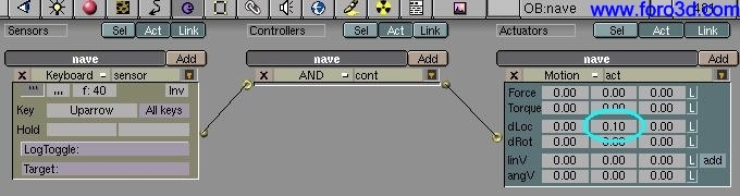

    Ahora cambiemos a dloc. Borremos el valor de force y escribamos en dloc (columna y) 0.10, es decir, que avance un décimo de Blender unit (un cuadrado Blender de la grilla cuando esta mide 1)

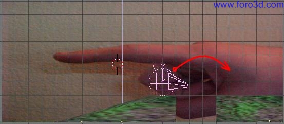

    y probamos el resultado. Fracaso estruendoso.
    La nave avanza hasta la rampa lenta y constante, pero al llegar no puede subir más que unos milímetros miserables y retrocede acobardada (gráfico ídem del fracaso con force 1). Lo que sucedió es que la nave avanza un décimo de unidad (en este caso un décimo de su propio size o radio), lo que en el plano le representa avanzar a velocidad constante, cada iteración (o instante del engine) avanza idéntica distancia. Pero al avanzar sobre un plano inclinado, se agrega al avance horizontal una fuerza hacia abajo y atrás por la acción de la gravedad, en este caso mayor me cantidad de desplazamiento que el avancé, no olvidemos que el engine continua evaluando al actor, aunque lo que le aplicamos fuera un desplazamiento y no una fuerza. Por esto, si estaría en el vacío caería como cualquier otro actor dinámico con el adicional del movimiento en el eje y (la componente de ambas acciones).

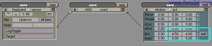

    Primero establescamos el escenario. En las mismas condiciones que veniamos manejando hasta ahora, pero con un foso de tres unidades de ancho. Si caemos, nunca nadie volverá a saber de nosotros (en un espacio virtual, existen los agujeros sin fondo, tengan mucho miedo. Si no lo toman en cuenta en un juego y no tienen tecla de abortar, la caída será eterna en serio)

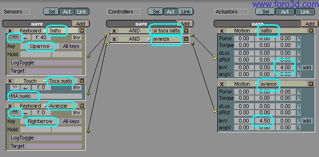

    configuramos linv en x=0.0 y=4.5 z=4.0.
    Y el salto al precionar la tecla uparrow será exitoso, se puede probar con force para obtener un resultado similar, con la componente de dos fuerzar perpendiculares, se obtiene una resultante (suma de vectores, se puede hacer con lápiz y papel).
    Pero lo que me preocupa es que fue demasiado fácil, les aseguro que olvidamos algo.
    Probemos de nuevo solo que precionemos varias veces la tecla de saltar, o activemos el pulse mode (da lo mismo). Vaya, la nave salta y salta en al aire, ya no necesita tocar tierra y el peligro de caer por los pozos es casi nulo, lo que arruinara nuestro juego de principio a fin. Como evitarlo? Ya mismo aporto una alternativa al salto compulsivo
    Agregamos un sensor touch y conectarlo al controlador and existente. Configurar el casillero ma (material) con el material del suelo (en este caso los bloques del suelo están con dicho material, es conveniente que todo lo que sea pared tenca asignado otro material para que ella nave no trepe por las paredes), y convendría asignar un botón para avanzar y otro para saltar.
    resalte todo lo que debemos tener en cuenta: la tecla con la que se activa el sensor, si al mantener precionada la tecla la activación se repite (pulse mode), el material que debe estar tocando la nave al momento de presionar la tecla de saltar para que efectivamente aplique un impulso hacia arriba. Por separado el impulso hacia adelante, y cada logic brik con su nombre, para poder saber que función cumple (esto se puede volver muy confuso, hay que desarrollar criterios, normas y documentación que nos permitan mapear el trabajo realizado). Ahora se puede avanzar y saltar en forma independiente, y solo saltara cuando la condición tecla de saltar este presionada al mismo tiempo que la nave este tocando el material suelo. Practica practica practica etc.
