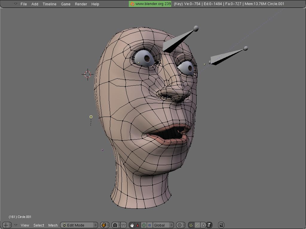

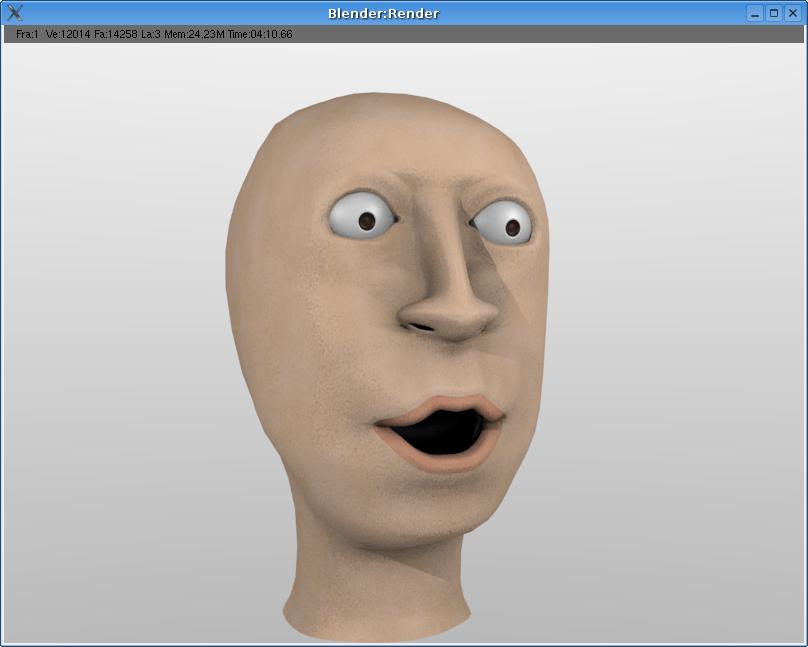

    Buenas, por fin he conseguido hacer una cabeza medio digna, siguiendo un videotutorial de 3d Studio. En el videotutorial se usaba bastante el chamfer (era sobre 3d Studio), existe el chamfer en Blender? Es que lo tenía que hacer a mano.
    Otra cosa, en el Blender 2.37 para seleccionar loops estaban en [k], pero ahora ahora en la 2.40alpha 2 solo hay los Knife y el cortar loop, como los señalo?
    Y finalmente, para hacer pelo me tendría que descargar un cvs que llevara las nuevas implementaciones que han hecho los orange ¿no? Estarán los pelos en la 2.40? Es quesegún leo las mejoras en las partículas serán posteriores a la 2.40.
    Por cierto, renderizado con Ambient Occlusion.
    Pues nada, espero críticas construcitvas y creo que para ser mis primeros shape keys me han quedado bastante bien. Gracias.
Nombre: cara.jpg
Visitas: 465
Tamaño: 32.6 KB
ID: 22041   Clic en la imagen para ver su versión completa.
Nombre: malla.jpg
Visitas: 1111
Tamaño: 74.1 KB

    Me peta al reproducirlo con el wmp.
    Selección de Edge Loop: alt-RMB en edgemode.
    Selección de facelop: alt-RMB en facemode.
    Selección de edgering: Control-alt-RMB.
    (RMB = botón derecho del ratón).
    Respecto al chamfer, has mirado el script bevel center?
