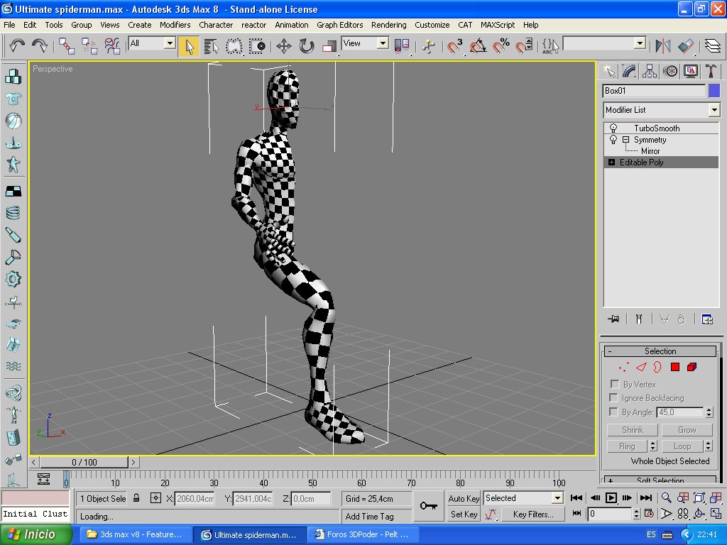

    Pues es la primera vez que uso el Pelt mapping de 3dsMax 8 y he mapeado mi personaje en 1 hora, (sin contar media hora previa de aprendizaje para usarlo).
    Alguien lo ha probado? Qué os parece¿para mí lo mejor de todo, apart del sistema de peltmapping es que no hace falta irse a polyselect, aplicar el uwmap, después el Unwrap, y volver de nuevo a poliselect para otro grupo de polígonos, olver a hacer el uvwmap y el Unwrap, y volver a hacer otra selección de polígonos con poliselect, etc. Aquí no tenemos 50 modificadores apilados. Solo tenemos 1 y funciona de lujo.
    Si sois muy meticulosos y queréis hacer un mapeado perfecto, podéis dedicarle algo más de tiempo al mapeado ajustando los polígonos, pero a mí me ha dejado el 95 % de los polígonos perfectos prácticamente. Una pasada.

    Pruebas pruebas. Aquí tenéis un screnchot. Pensar que está hecho en una hora y la postura en la que está hace que cueste un poco más en mapeado porque hay que definir más aristas para crear diferentes grupos de polígonos (que se hace en un por favor). Si estuviese en la posición del hombre de vitrubio lo podríais hacer hasta en media hora. Incluso menos.

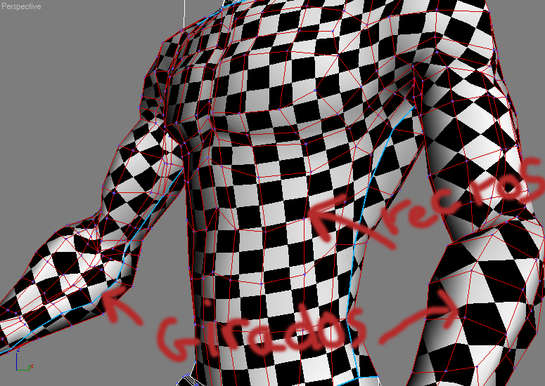

    Pregunta: esto está bien mapeado? He hecho un peltmap cogiendo todo el torso y brazos. En las zonas de solape, lógicamente hay problemas, pero lo que quiero saber es si hay algún problema al estar los cuadrados de los brazos en diferente ángulo que los del torso.
