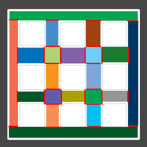

    Lo cierto es que es complicado encontrar cosas en castellano. No sí si habrá algo de portales y de sistemas de oclusión lo veo aún más complicado.
    En fin, como ves yo te doy ideas para que puedas seguir buscando alternativas, lo difícil corre a tu cargo. Saludos.
Nombre: sectores_portales.jpg

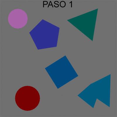

    Así que imagina que tenemos la siguiente escena:

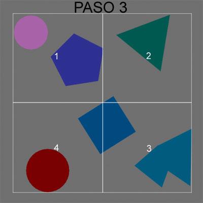

    Así que el siguiente paso es subdividir en 4 rectángulos iguales el nodo raíz. Recuerda que estamos hablando de un quadtre. En un Octre sería 8 cubos. La subdividir por primera vez tenemos esto:
    Como todos los nodos tienen más polígonos que el número mínimo que especifiquemos, volvemos a subdividir cada nodo en otros 4 rectángulos de iguales dimensiones:

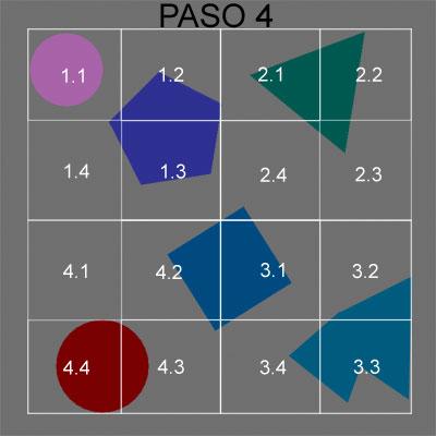

    Ahora vemos que hay algunos nodos que tienen muy pocos polígonos en su interior, por lo que esos nodos no serán subdivididos. Ese nodo se denomina hoja y es la que contiene polígonos. Tras una nueva subdivisión, éste sería el resultado:

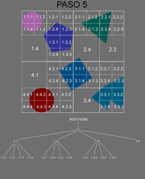

    Como puedes ver, los nodos 1.4, 2.3, 2.4, 3.4 y 4.1 han dejado de subdividirse. El resto se ha vuelto a subdividir. En esa misma imagen puedes ver la estructura en árbol del nodo 1. No he puesto el resto porque era una locura.
    Evidentemente, muchos de esos nodos volverán a subdividirse, mientras que otros contendran el número mínimo de polígonos y se detendran.
    Hay una cosa a tener en cuenta y es el eterno dilema de si particionar los polígonos o no. Como es de esperar, habrán nodos que contendran parcialmente determinados polígonos. Hay dos opciones. O se parten dichos polígonos en dos y se manda cada mitad a su nodo correspondiente o bien el polígono completo se deja en ambos nodos. Evidentemente, a la hora de renderizar, hay que evitar renderizar dicho polígono dos veces. Para ello, a tu estructura de polígonos le puedes meter una propiedad frame. Entonces cuando vayas recorriendo el Octre para renderizar, para cada polígono, compruebas si la propiedad frame es igual al frame actual. Si no lo es, le asignas el frame actual a la propiedad frame y mandas el polígono a renderizar. De lo contrario, si el número de frame es igual, significa que ese polígono ya se ha mandado a renderizar, por lo que no hay que mandarlo otra vez.
    Sobre si es conveniente o no partir los polígonos, yo prefiero no dividirlos ya que de lo contrario puedes acabar con un montón de splits y el número de polígonos de la escena pueden llegar a multiplicarse. Saludos.
